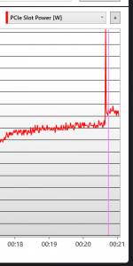

Folgende Auffälligkeit hatte ich beim Crash danach.
Die Rote vertikale Linie markiert in etwa den Crash-Zeitpunkt.
Davor scheint sehr viel Power (Watt) vom PCI-E Slot gezogen worden zu sein.
Und beim letzten Crash ist nicht der ganze Bildschirm schwarz geworden...

Ein weiteres Log von heute. Ich kann keine wirklich auffälligen Werte erkennen.
