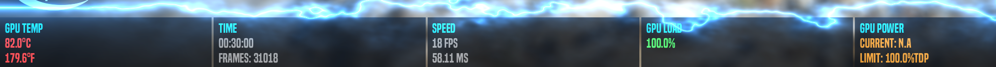

So guten Abend. Ich habe das Tool mal ausprobiert(Auflösung: 2560x1377) und eine halbe Stunde lang das ganze Ding laufen lassen (nach der Zeit ist der Fehler im übrigen sonst immer aufgetreten). Hier hat sich nichts getan, die Temperaturen sind bei 82 Grad nicht mehr weiter angestiegen und das ganze lief soweit. Im Anhang habe ich einmal nen Screen von dem MSI Tool sowie ein HWMonitor-Log.
