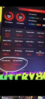

Fehler bestand weiterhin. Über die Dragon Center Software habe ich dann gesehen, dass der Grafikkarten Lüfter beim starten eine Spiels die Lautstärke verursacht, der dreht dann auf 2600rpm hoch.
Ah genau und ich hab zum Schluss den Furmark Benchmark drüber laufen lassen, um zu schauen, ob der Test durchläuft - und siehe da, der Test geht problemlos und der Lüfter überdreht nicht so extrem .
