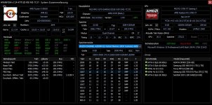

und hier die HW Info Zusammenfassung und CSV - Datei.

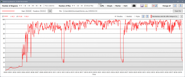

Soooo - ich habe jetzt bei HW Info die Sensoren mit Protokollierung laufen gelassen. Anbei die Protokoll Datei, hoffentlich könnt ihr damit was anfangen. Was mir hierbei während dem Betrieb aufgefallen ist, ich hatte Bildflackern auf beiden Bildschirmen (auf einem Bildschirm läuft das Spiel, auf dem anderen nur der Desktop) und dann ist er wieder per BlackScreen ausgestiegen und hat neu gestartet.
Ich konnte beobachten, dass die GPU-Hot Spot Temp auf ein max. von 103 Grad gestiegen ist - vielleicht deshalb der Ausstieg ?
Die CSV hab ich per Zip beigefügt.

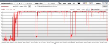

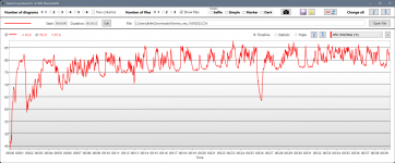

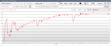

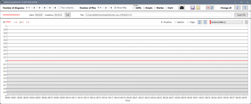

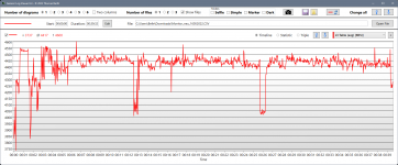

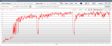

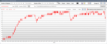

Ich habe die Log-Datei mal in aller Kürze überflogen.
Die CPU könnte kühler sein, ist aber im normalen Bereich. Die Mainboard-Temperaturen sind sehr gut, speziell die Spannungswandler. Die Grafikkarte (GPU) ist mit 78°C nicht zu heiss, die Hotspot-Temperaturen sind immer mal wieder an die ca. 100°C (100%=110°C). Das war bei einer 5700 XT aber meines Wissens normal.
Die CPU und das Mainboard würde ich von der Problemquellen-Liste streichen. Ich würde mich auf Chipsatztreiber, Windows-Updates und verschiedene Grafikkartentreiber probieren festlegen (vorerst).
