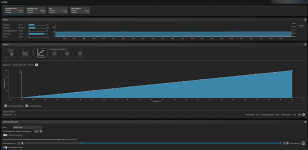

Ok, dann hat sie auch eine Softwaresteuerung. Mit Alphacool müsste man dazu noch ein Quadro und ein Temperatursensor dazu mit verbauen. Danach lässt sie sich mit der Aquasuite mit ansteuern und einsehen.
Ashampoo_Snap_Donnerstag, 28. September 2023_21h03m36s_004_.png Ashampoo_Snap_Donnerstag, 28. September 2023_10h47m19s_003_.png
Wäre ein Aufpreis von etwa 60 Euro und man müsste dazu ein Schlauch am Radiator abschrauben. Danach wieder etwas destilliertes Wasser auffüllen. Ein Durchflusssensor (High Flow II) würde auch einen Temperatursensor mit beihalten und damit wäre es ein Aufpreis von etwa 100 Euro.
