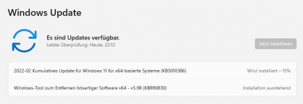

Moinsen,
Windows 11 hat heute KB5010386 (Betriebssystem-Build 22000.493) bei mir installiert. Seit dem crashen meine Games.
Ereignisanzeige zeigt: "Der Anzeigetreiber "nvlddmkm" reagiert nicht mehr und wurde wiederhergestellt." Da ich das Problem bis gestern nicht hatte, war das Update für mich am naheliegendsten.
Nachdem ich das update wieder runtergeworfen habe, scheint wieder alles zu gehen, zumindest kam kein crash mehr bisher. Ansonsten bereits nach wenigen Minuten.
Nur zur Info, falls andere plötzlich das gleiche Problem haben sollten.

Updates habe ich jetzt drauf, aber heute Nacht werde ich kein Spiel mehr austesten.
Falls was ist, werde ich mich nochmal melden. :)
Aber das GeForce Experience hat auch ein Update bekommen.
Dieser Inhalt steht nur eingeloggten Mitgliedern zur Verfügung.
Aber den aktuellen Treiber 511.65 habe ich schon länger drauf.
EDIT: War das ein bestimmtes Spiel, was bei dir crasht ist?

Komplett-PC-Aufrüster(in)
Lost Ark jedes mal nach max. 5 Minuten und Destiny 2 ebenfalls nach wenigen Minuten. Gleichen Treiber habe ich auch installiert, allerdings ohne das Experience Tool.
nvlddmkm- Fehler sind ja seit Jahren keine Unbekannten. Die Ursachen sind leider vielfältig. Kann auch gut sein das dass Update in Kombination mit meinem Setup diesen Fehler hat und andere (wie du jetzt z.B.) glücklicherweise nicht. Werde das Update auf alle Fälle auslassen bis da was genaueres bekannt ist, wenn überhaupt und ich nicht jetzt wieder der Einzelfall bin.
Destiny schmierte schon in der "Landesequenz" ab und Lost Ark war auch nicht bei voller Auslastung. Temps waren bei CPU und GPU bei chilligen 55° +/-
Ich hatte erst noch das UV der GPU in Verdacht, dieses hatte bisher NIE Probleme gemacht. Aber selbst mit stock-config, kamen die crashes. Bin zu 99,9% sicher, das dass Update schuld war.
puh, dass klingt ja strange. Da hat es ja ordentlich was durcheinandergeworfen. Erwartet man eher von Win11 aktuell. Ich hatte mich dann sogar dazu entschlossen Win11 erneut aufzusetzen. Jetzt läuft das Update ohne die crashes. Hätte evtl. vorher noch DDU testen können, aber habs dann auf diesem Wege versucht zu lösen und siehe da nun sind alle Updates drauf und habe keine crashes mehr. PCs/Os haben oftmals die kuriosesten Fehler die man nicht begreift und einfach nicht dahintersteigt. Eins auf alle Fälle hab ich mir angewöhnt, regelmäßig Wiederherstellungspunkte setzen.
