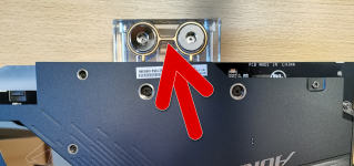

Habe schon zwei Bykski Kühler verbaut und ich kann nicht bestätigen, dass die Pads so schlecht sind. Klar die besten sind sie nicht und es schadet auch nicht die Pads gegen bessere auszutauschen.
Mit meiner aktuellen verbauten Grafikkarte habe ich selbst nichts umbauen müssen und die Gigabyte erreicht so bereits sehr gute Temperaturen, daher ist sie noch im originalen Zustand.
Meine 3080 erreicht mit den VRam im Games um die 50°C und mit Mining umd die 70-72°C.
Aber mit +1500 MHz.
Wassertemperatur bei etwa 29°C.
Die Pads auf meiner LC sind auch mal zur Abwechslung halbwegs brauchbar, hat mich dennoch nicht davon abgehalten da mal nen BGA Kühler zu montieren und der Karte LM zu spendieren.
Bei den 3090er Grafikkarten ist es schlimmer, weil diese auf der Rückseite auch noch VRams verbaut haben. Früher habe ich mit meiner 2080S mit LM eine Temperatur von etwa 37-39°C in Games erreicht. Spitzen gingen aber auch kurz auf 41-42°C.
Meine neue 3080 erreicht dieselben Temperaturen und daher habe ich die Grafikkarte im originalen belassen. Ganz davon abgesehen, dass diese Grafikkarte zum Zerlegen komplizierter ist und mir nicht genau bekannt ist wie diese Lecksicherung konkret verbaut ist.
