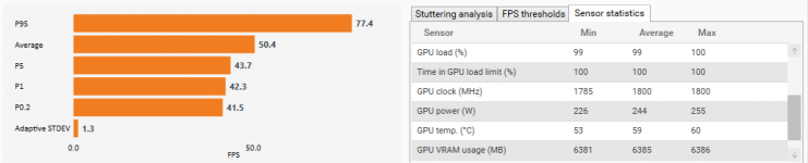

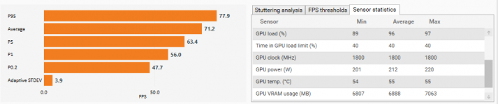

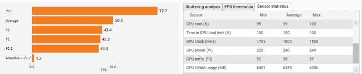

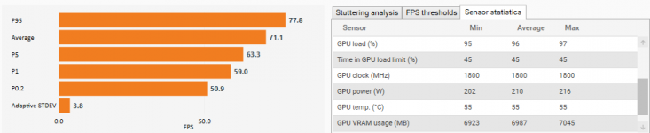

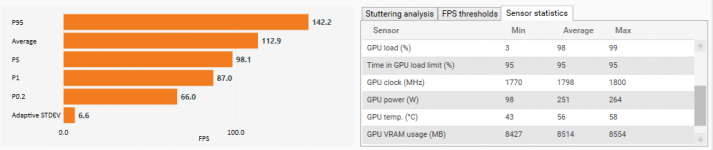

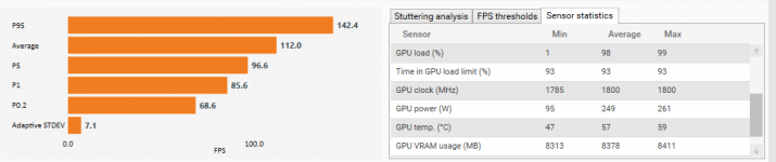

Anlässlich der Sorge um den VRam habe ich mal ein bisschen getestet und es gibt neue Bildchen! :D
Ich habe mal verglichen, was die +500Mhz auf den Speicher bewirken. Karte lief, wie gewohnt, bei 0.8v mit 1800Mhz. Hab mir bei der Gelegenheit auch mal 3dMark gegönnt. Danke an dieser Stelle an @deady1000 für den Link vor ein paar Seiten. Hätte sonst wohl nicht bei der entsprechenden Seite geschaut und für 3€ ist das ja echt ein Schnapper :daumen:
Division 2:
Speicher @Stock
Speicher +500Mhz
Port Royal:
Speicher @Stock
Speicher +500Mhz
Cyberpunk 2077 (PCGH-Bench):
Speicher @Stock
Speicher +500Mhz
Ich dachte, dass das Speicher-OC wenigstens etwas Bewegung in die Sache bringt.
Vor allem, weil mir +500Mhz jetzt auch nicht wenig vorkommt. Gut, die Karte würde auch +1000 mitmachen.
Das hatte ich mal aus Jux getestet als die frisch hier ankam. Das wäre dann aber auch kein 24/7 Setting, das ich frei von Bauchschmerzen benutzen würde. Aber selbst dann wäre das Leistungsplus wohl non-existent :ugly:
In Port Royal sind es 0,3%, Division 2 knappe 0,8% und in CP2077 kann man es als Messungenauigkeit bezeichnen.
Fazit:
Ich lasse meinen Speicher @Stock und beschäftige mich die Tage mit einem UV-Profil bis max. 300W. Schaue dann mal, ob ich damit ein Ergebnis erreiche, was mir mehr gefällt als das jetzige 24/7-Profil mit 0.8v. Aber Speicher-OC bringt (aktuell) leider absolut garnichts. Zumindest in den zwei Games und der Benchmark bestätigt das ja noch zusätzlich.
Natürlich sieht es schön aus, wenn im AB 10.000Mhz angezeigt werden. Mein Case ist auch sehr gut belüftet (P600s, 3x140er vorne rein), aber ich denke mir, warum das Risiko eingehen, sei es noch so gering, wenn es sowieso nichts bringt? :confused:

Ich konnte (zum Glück) keine Auffälligkeiten nachstellen, mit Age of Empires def. ed. in 5k.
Noch ein paar Werte direkt vor Ende des Tests:
dies hier etwas schwer zu lesen, weil noch auf 5k direkt vor Testende:
Dann Spiel beendet, direkt umgeschaltet wieder auf native Auflösung WQHD, damit man die Werte danach besser lesen kann:
Tja .... konnte solch eine Auslastung mit meinen 24/7 Settings, die ich nutze, nicht hervorrufen.
Weder die 350 Watt, noch die 6,5 GB Speichernutzung.
Schade.
Hab's versucht.
Anscheinend is mein System gegen sowas immun. ;)
Fazit:
Keinerlei Probleme, auch nur im entferntesten.
Im Gegenteil: Schön kühle Temps(auch direkt am GDDR6X Speicher gemessen) mit meinen Settings für 24/7 Betrieb.
Alles easy. :cool:
