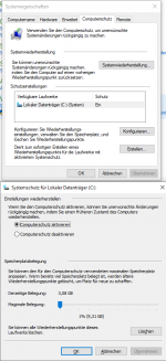

Pagefile/Festspeicher: hast du an der Auslagerung/Virtueller Speicher was geändert? Das sollte auf "Windows managt automatisch" stehen. Prüfe mal deine SSDs/Platten, ob die in Ordnung sind, wenn da Sektoren kaputt sind kann es sein dass versucht wird aus falschen Speicherseiten zu lesen. Deine Fehlermeldungen ganz oben auf Adressen wie 0xFFFFFFFFFFFFFFFFF und 0x0000000000000000 zeigen jedenfalls, dass da durch korrupte Daten ganz falsch versucht wird zu lesen und dann möglicherweise auf die kleinste mögliche und die größte mögliche Adresse gecappt wird.
- Wo kann ich diese Einstellung überprüfen? Habe lediglich im Systemschutz neulich etwas verändert (die Abstürze waren aber vorher schon da), um einen VolSnap Fehler auszumerzen. Der war immer in der Ereignisanzeige, Windows konnte kein Backup erstellen. Habe dazu den Slider auf 1% gestellt, seitdem ist Ruhe. Siehe Anhang
- Habe das Laufwerk überprüfen lassen (Eigenschaften > Tools). Ergebnis: keine Fehler
Einstellungen --> System --> Erweiterte Systemeinstellungen --> Erweitert --> Leistung/Einstellungen --> Erweitert --> Virtueller Arbeitsspeicher

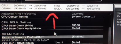

Wie läuft denn das RAM, auf einem XMP Profil? Wenn ja dann lass mal mit default laufen und schau ob die Fehler noch auftreten. Ansonsten könntest du die Timings mal von Hand eingeben. Evtl. die Voltage von Hand anpassen. Wenn das alles nichts bringt oder du keine Lust drauf hast bleibt nur noch RAM auswechseln. Ach ja, BIOS ist aktuell?
Ich hatte die DRAM Voltage auf 1.350 gestellt damals, weiss nicht mehr weshalb. Zurück auf Auto gestellt. XMP deaktiviert.

ps. XMP scheint gar nichts zu verändern? Siehe Bild
Achso das ist nur weil ich das kurz angeklickt habe, damit diese weisse Zeile getriggered wird.
Xmp ist aber disabled.
