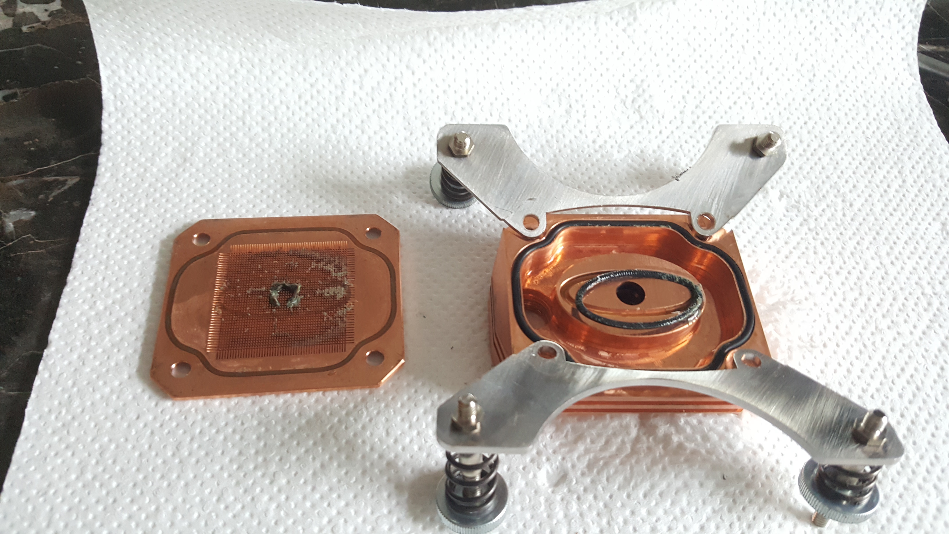

Der Schuldige ist ermittelt!:)
Es war, wie erwartet, der CPU-Kühler.
Wie man sehen kann, hat sich da ordentlich was angesammelt. Als hätte da jemand rein...:kotz: ;)
Nachdem ich Ihn gereinigt habe, sah er aus wie neu.:daumen:
Jetzt ist auch Druck aufm System, sprich das Durchflussrädchen ist jetzt nicht mehr erkennbar, so schnell dreht es sich jetzt. (Und so schnell war es vorher nur, wenn ich CPU und GPU aus dem Loop entfernt habe.)
Die Temps deuten auch an, dass es jetzt besser ist.
GPU Idle: vorher 30 grad, jetzt 26 grad
GPU-Last: vorher 45-60 grad, jetzt tut sich die Karte schwer überhaupt die 33 grad zu knacken.
CPU Idle: vorher 30-35 grad, jetzt 22-27 Grad
CPU-Last: vorher 40-60 grad, jetzt 35-48 Grad
Danke für euren Input!:daumen:
gruss Robert
