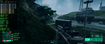

Hier mal, was ich an Temperaturen in einem Game anliegen habe.
Die Drehzahlen der Lüfter werden darin auch mit angezeigt.
Dieser Inhalt steht nur eingeloggten Mitgliedern zur Verfügung.
