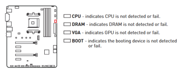

Es leuchtet keine EZ Debug LED dauerhaft?

Keine debug LED leuchtet dauerhaft. Die Steckverbindungen für CPU und Mainboard sitzen fest. CPU hab ich nicht demontiert sollte also genauso sitzen wie zuvor. RAM hab ich mehrfach neu eingesetzt der muss sitzen.

Es leuchtet auch immer noch nicht eine der EZ Debug LED?
Dann ist dein Netzteil oder Mainboard in den Ewigen Jagdgründen.
Als letzter Test: Bau alles vom MB ab - ALLES, so das nur noch das PSU am MB hängt. Wenn du ihn jetzt Startes und es leuchtet kein EZ Debug LED, kannst du dir sicher sein das PSU oder MB defekt ist.

Doch die Boot LED leuchtet jetzt wieder permanent...

Dann weist es auf ein defekten Datenträger oder S-ATA Kabel hin. Es kann aber auch immer noch ein Fehler des Mainboard sein.
Alle Datenträger, bis auf das mit Windows, demontieren. Startet er immer noch nicht, weiter mit -> Gegentesten mit ein alternatives Laufwerk. Auf den neuen Datenträger Windows, mit neuen S-ATA Kabel (wenn benötigt), neu installieren. Dann sollte es funktionieren, wenn nicht ist das MB im Arsch Kaputt.
