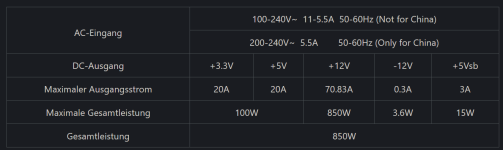

Mein Kollege ist sich jetzt unsicher ob die GPU auch ihre volle Leistung ausschöpft wenn sie nicht mit 3 separaten Kabeln angeschlossen wird, sondern auf dem hier beschriebenen Weg. Ich habe gesagt, dass das so laufen sollte. Er ist sich aber unsicher und würde gegebenenfalls lieber ein anderes NT kaufen. Wie ist da eure Meinung?
Ist nicht nötig, das NT hat sogar 4 Anschlüsse und ist dafür ausgelegt.
Du kannst dein Kumpel beruhigen, es hat keine Auswirkung auf die Leistung. Die Grafikkarte wird so angeschlossen und mach keine Probleme.
Das PSU hat eine Schien für 12Volt mit bis zu 850Watt
Er könnte nach PSU mit mehreren Schienen Suchen und da dann auf die Aufteilung achten. Ein direkten Vorteil in Bezug auf Leistung der GPU besteht da aber nicht.
