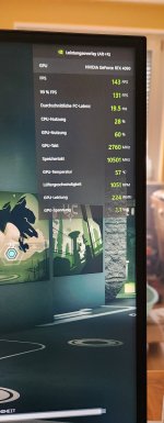

Hier mal ein foto

In deinem Screenshot siehst du ja die GPU Auslastung von 60%.
Du bist also maximal im CPU Limit.
