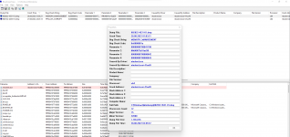

hIER MAL SCREENs mit BSOD Viewer..
Sagt mir eben 0
Evt euch mehr

0x1a ist, wie das Tool ja auch schreibt, Speichermanagement. Parameter 1 gibt dann den genaueren Grund an, nämlich "A page table page has been corrupted". (Parameter 2 wäre die genaue page, wenn man weiß wie, könnte man evtl. noch genau nach verfolgen, wo diese lag, aber da kenne ich mich nicht tief genug aus). Da der Memtest keine Fehler gefunden hat würde ich jetzt spontan auf den Virtuellen Speicher bzw. die Auslagerungsdatei als Ursache tippen. Prüfe mal den Zustand deiner SSD oder Festplatte und die Integrität der Files. Wenn da alles in Ordnung ist fällt mir nur noch ein, dass vielleicht etwas mit den Einstellungen zum Auslagern nicht stimmt. Zu klein, zu groß, der eingestellte Platz ist gar nicht verfügbar, Zugriffsrechte für das pagefile wurden manuell oder unabsichtlich durch irgendein tool geändert... Was etwas seltsam ist, ist dass es persistent nach einem Neuinstall bleibt.
Wenn das alles nicht zutrifft könnte es evtl sein, dass der Speicher nur unter bestimmten Lastsituationen oder vielleicht eher Lastwechseln versagt.
