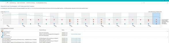

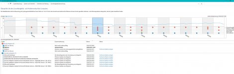

Zuverlässigkeitsverlauf kannst auch mal posten.
Mach mal Screenshots, vielleicht sehen wir da was.
Also der Prozessor..
