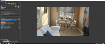

Cinebench R20 ohne Neustart.

Moin, ich melde mich eben nochmal.
Was ich sagen kann ist, wenn ich DOCP, im BIOS deaktiviert habe, ist der Score im Multicore bei Cinebench R20, genauso hoch, als mit dem aktivierten DOCP Profil. Ist das unabhängig davon, ob es aktiviert oder nicht aktiviert ist?

Naja das kommt ja drauf an wie der Ram läuft. Welchen Takt und welche Timings hat der Ram denn mit und ohne DOCP?
Dazu kommt noch, dass im Cinebench Multicore ALLE Kerne zu 100% ausgelastet werden. Hier wird immer das Power Limit limitieren vom 3600, weil bei dem und beim 3700x ist bei 88 Watt Schluss. Die können gar nicht ihren vollen Boost halten auf allen Kernen, weil die sich so viel Watt gar nicht ziehen können. Nur ne Vermutung, aber könnte auch damit zusammenhängen, dass die Ram Geschwindigkeit bei dem nicht mal vollen Boost, gar keine Rolle spielt. Im Singlecore hingegen sollte ein Unterschied sein. Weil da kann der eine Kern voll boosten.

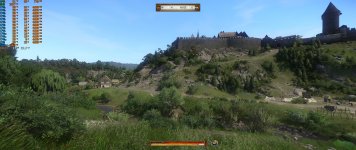

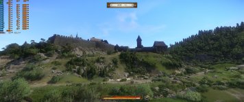

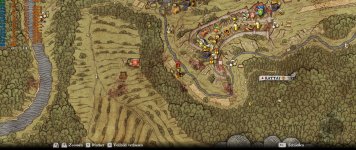

Hier habe ich eben grade Screens aufgenommen, mit den gleichen Einstellungen, wie ich bei der RX580 hatte.
Im Schnitt, hatte ich dort bei der Sicht zu Rattay, um die 45- 48 FPS. Jetzt schaut euch die Ergebnisse an. Für mich ist dass unklar.
Wenn Ihr das Game habt, dann könntet Ihr bitte mal, auch dort zu dem Ort gehen, und die Einstellungen, so einstellen wie auf den Screens. Und mir eure Ergebnisse schreiben oder zeigen.
Danke euch für eure nette Hilfe.
LG
Hattest du das wirklich oder ist das nur deine Erinnerung? Mit der alten GPU wirst du ja wohl kaum genauso sehr die FPS an jeder Stelle im Spiel analysiert haben wie jetzt.
Für mich ist das super klar. Ich seh auf den Screens einfach nur das deine CPU hart limitiert wie hier jetzt schon oft genug gesagt wurde. Erklär mir mal was die GPU damit zu tun haben soll? Die macht doch gar nichts. Es hängt doch nur an der CPU! Wie schon drölf mal gesagt. Ich raff nicht wieso du dich immer noch daran aufhängst es würde an der GPU liegen.
Dreh doch mal spaßeshalber genau an der Stelle die Auflösung einfach auf 720p oder so. Wirst exakt genauso viel FPS haben.
@davidwigald11, hatte ich da wirklich. Mehr als 33FPS auf jeden fall. Dass weiß ich. 45- 48 FPS waren es. Da bin ich mir zu 100% sicher. Deswegen, bin ich überrascht. Auch wenn ich dort im CPU Limit bin, die Karte davor, war 100% ausgelastet. Kann aber sein, weil die RX5700 XT ja mehr Pauer hat, dass es so zu den Ergebnissen kommt? Also ich bin auch nur Laie, kein Experte. Deswegen frage ich hier nach. :) Kann sein, dass ich einige Zusammenhänge erst später verstehe. Aber es wunderte mich eben, weil ich davon ausging, dass ich mit der Karte auf "Sehr hoch" und der gleichen Auflösung, Average so 50-60FPS hab. Es ist auch eine Nitro+. Die hat ja dann etwas mehr Pauer als, eine normale und braucht vllt daher mehr CPU?
Eigentlich kann das nicht sein, nein. Mit der Nitro solltest du gleich viel FPS haben wie mit der RX580 weil eben die CPU limitiert. Und weil die Nitro ja offenbar funktioniert wie sie soll.
Dein Problem hat nichts mit der Nitro zu tun. Nichts. Es liegt an der CPU. Vielleicht hast du irgendwas daran verändert, andere Hintergrundprogramme, oder anderes Taktverhalten warum auch immer.
