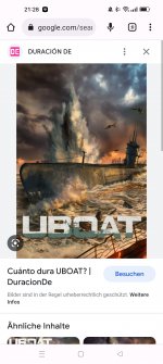

Neue CPU? Die hab ich letztes Jahr erst gekauft . ? Assassin's Creed natúrlich den aktuellen Teil,hab alle durch. U-boat ist sowas wie silent Hunter nur in neu. Wegen der auflösung muss ich Mal schauen ob bei meinem Bildschirm was drauf steht ,ist ein iiyama Pro Lite e2773hs

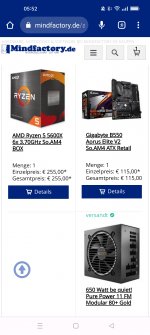

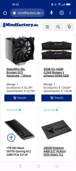

Diese Sachen habe ich bestellt nachdem ich hier den PC ohne Grafik zusammengestellt hatte
