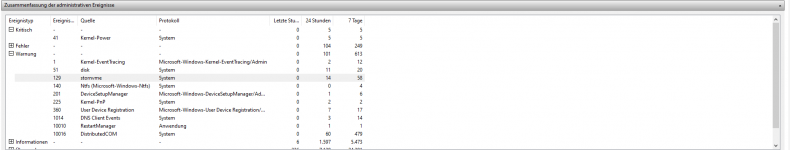

Wenn ich die Windows Ereignisanzeige befrage, bekomme ich die in den Bildern mitgelieferten Ergebnisse. Leider kann ich damit nicht viel anfangen. Das übersteigt mein Wissen dann doch um einiges :D
