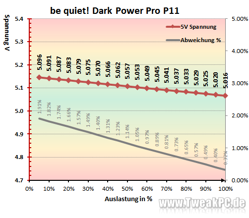

Bei einem guten netzteil sollten 12V bei 12V liegen und 5V bei 5V. :schief:
Natürlich ists unter Leerlauf tendentiell höher als unter Last (das gibt die Physik nunmal so vor) aber 12,9 und 5,5 ist Unsinn. Gute Netzteile bleiben im gesamten Auslastungsbereich sehr nahe an den 12 bzw. 5V und fallen möglichst nicht darunter. Beispiel:
12v-png.1013835
(beim 5V-Diagramm ist die Y-Achse falsch verschoben, die Messwerte sind korrekt)
