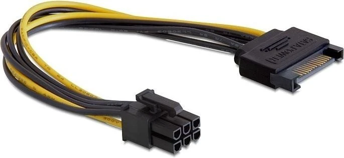

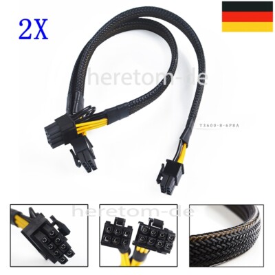

Mal die Anschlüsse von dem Dell Netzteil:
Bemaßung finde ich keine. Wenn ein neues Netzteil nicht reinpasst evtl. stehend mit doppelseiteigem Klebeband fixieren, ausser es sind die Pcie Karten im Weg, dann vlt vorne auf den Festplattenkäfig stellen.
Die Grafikkarte benötigt aber an seinem Anschluss 2 mal 8 Kabel.
@Misanthrop68 Zwei mal Pcie 6+2.
Gibts auch, aber ob das sinnvoll ist bei 190 Watt?
