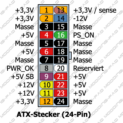

An dem 24Pin Stecker fürs Mainboard ist ein grüner Pol, den verbindet ihr mit einer schwarzen Leitung.
Am besten in den 24 Pin Stecker eine Büroklammer reinstecken, damit die Pole halt mit einander verbunden sind.
Nicht vergessen nen paar Lüfter oder Laufwerke an das Netzteil anzuschließen.
Wenn es dann läuft, dann könnt ihr noch mit nem Multimeter die Spannungen und Stromstärken auslesen.
Also so wie hierhttp://www.modding-faq.de/moddingfaq/atx-stecker/9_ATX-Stecker_%2824-Pin%29.gif
PS on mit Masse verbinden
