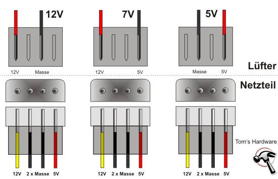

das einzige Problem ist dass die Lüfter sehr laut sind da sie auf 12v laufen. Nun wollte ich mich erkundigen
ob es einen Molex 12v auf Molex 7v Adapter gibt leider habe ich selbst nichts gefunden und wollte mich nun
hier erkundigen ob man sowas überhaupt kaufen kann?
Molex besteht aus 4 pins von denen zwei Masse sind und ein Mal +12V und ein Mal +5V.
Adapter auf andere Spannungen funktionieren nur mit Zwischenwiderständen was ich eher vermeiden würde. Probier doch einfach, ob die sowieso vorhandenen 5V ausreichen (einfach gelbes und rotes Kabel vertauschen/am Stecker umklemmen)?
Kurzschluss haste nur dann, wenn du ein farbiges Kabel direkt auf Masse klemmen würdest.
Die Lüfter benutzen nur +12V zu Masse. Die anderen beiden Pins werden nicht verwendet. Wenn du jetzt die 12 und 5V Leitung vertauschst benutzen die Lüfter +5V zu Masse.

ja hab das selber früher auch so genutzt an ein externen radi, ob es bei ein modernen Netzteil der neusten Generation noch funktioniert muss man testen
Theoretisch funktioniert das natürlich. Ich weiß halt nicht was die Spannungsquelle davon hält wenn man so schaltet und quasi die Stromflussrichtung einer "Phase" umkehrt. Ich denke zwar nicht dass das gerade bei den gefühlten 2 W Leistungsaufnahme der ganzen Lüfter irgendein Problem darstellt aber so gedacht vom Erfinder ists halt nicht.^^
Die klemmen wirklich 12V auf 5V um 7V zu erhalten? Also +5V als "Masse" zweckentfremden sozusagen?
Ok... :D
Ich wollte gerade genau das vorschlagen. Warum denn nicht? I mean, bei manchen Mikrocontrollern ist es auch manchmal erforderlich einen Pin auf HIGH (5V) zu schalten um ein Signal auf AUS zu setzen. Bei Common Cathode ist das der Fall, da bekommt der Pin auf der anderen Seite eben permanent 5V, oder wird je nach Anwendungsfall entsprechend beschaltet. Das Prinzip ist ja das Selbe. +5V auf +5V ergibt 0V.
Solange man dann kein Tachosignal ans Mainboard weiterleitet, das mag es vermutlich(ich habs nicht probiert) nicht, wenn da 5v als Masse sind.
Im Grunde könnte selbst dieses gehen, da ich auch mal ein Splitter hatte was vom Hersteller bereits aufgeteilt war und hier nur Tacho und PWM ans Mainboard gingen und Spannung und Masse direkt vom Netzteil bezogen wurde.
Richtig, aber macht es ein Unterschied ob 12v bzw. 7v oder 5v ankommen? Wenn du ein Lüfter per Spannung regelst kommen auch nur 7v usw. nur an und das Tacho wird dennoch übergeben.
diese molex-gejumpere sollte ausschliesslich dann verwendet werden, wenn 3pin-lüfter direkt vom netzteil (fixe spannung = fixe RPM) versorgt werden.
bei allen andern anschlüssen vom mainboard - 3pin spannungsgeregelt oder 4pin pwm - macht es ja keinen sinn.
bei den oben erwähnten step-down reglern kann ja das regelpotentiometer entfernt/überbrückt und an eine gut erreichbare stelle geführt werden. dann ist die regelung ja flexibel ...
Habe auch nur dann verwendet wenn ich direkt vom Netzteil die Spannung bezogen habe. Das Tacho habe ich dabei noch nie aufs Mainboard geführt. Im allgemeinem nutze ich solch eine Konstellation heute gar nicht, da ich mir nur noch PWM Lüfter kaufe und dazu entweder mein Mainboard dazu ausreicht oder eine extra Steuerung die dazu gekauft werden kann.
