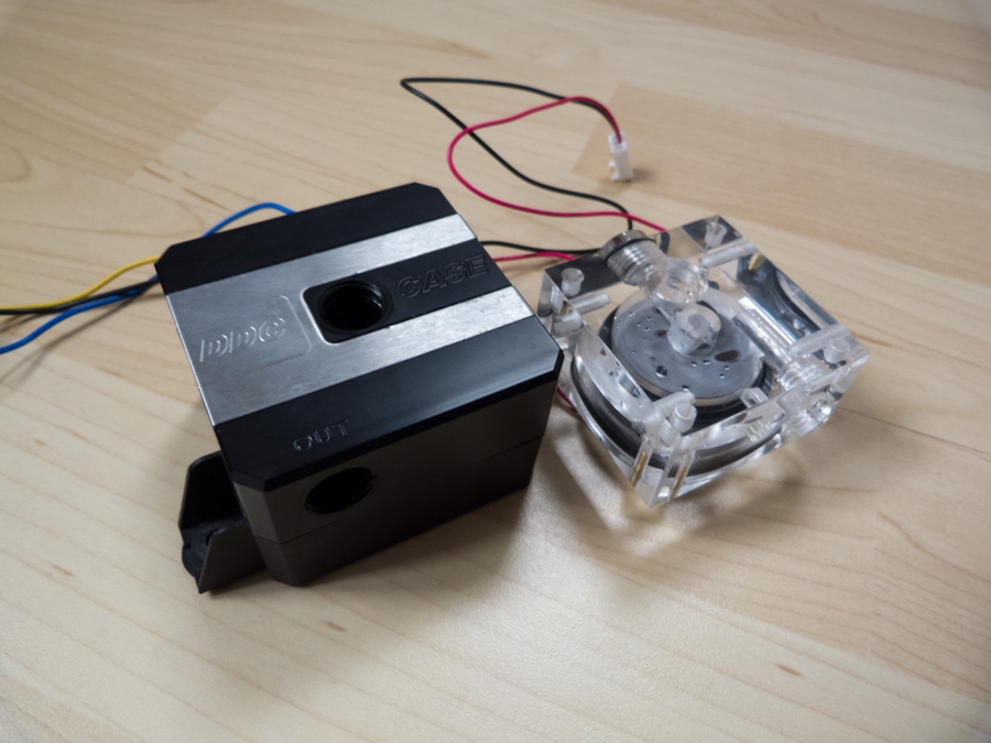

II Verpackung, Lieferumfang und Verarbeitung
Geliefert wird die Pumpe stilecht im Luftpolsterbrief ohne jeglichen Schutz für Keramikachse oder O-Ring, auch eine Anleitung oder Faltblatt sucht man vergebens. Mich stört dieser Umstand persönlich nicht im geringsten, manch anderer zieht an dieser Stelle aber mit Sicherheit gut gepolsterte und versiegelte Verpackungen vor. An dieser Stelle sollte noch erwähnt werden, dass die Pumpe auch beim Kauf eines der beiden verfügbaren Bundles (Pumpe + Deckel und Pumpe + Deckel + AGB) in dieser Form geliefert wird, die Bundles muss der Kunde selbst zusammen setzen. Ich habe mich für das kleinere Set entschieden, welches neben der Pumpe selbst den Pumpendeckel aus Plexiglas und zwei Befestigungsschrauben beinhaltet. Bestellt man bei Aquatuning liegt diesem Bundle netterweise noch eine G1/4-Zoll Verschlussschraube bei, beim Direktkauf bei Alphacool entfällt dieser "Luxus" leider, ein netter Hinweis in der Artikelbeschreibung weist aber auf diesen Umstand hin. Beim großen Bundle fehlt die Verschlussschraube immer.
Ich habe mich bewusst gegen das große Bundle entschieden, da ich 1.) den AGB selbst nicht benötige und 2.) in diversen Forenbeiträgen im Internet von einer minderen Qualität des Plexiglases gelesen habe. So sollen Risse und schlecht gebohrte Gewinde wohl keine Seltenheit sein, ob sich dieser Umstand mittlerweile gelegt hat, kann ich nicht beurteilen, da müsstet ihr euch selbst informieren. Der Deckel jedenfalls ist ordentlich verarbeitet, abgesehen von kleinen Mikrorissen an der Oberfläche gibt es nichts zu beanstanden.
Ich empfehle immer mindestens das kleine Bundle bestehend aus Pumpe und Deckel zu bestellen, denn ohne diesen kann man die Pumpe nicht nutzen, außer man interessiert sich für die Singly Bay Station für DC-LT Pumpen, hier wird die Pumpe (es ist Platz für bis zu zwei Pumpen) hinten angeschraubt.
Ein paar Impressionen der Pumpe, des Deckels und der Größenvergleich zur Laing DDC 1T-Plus:

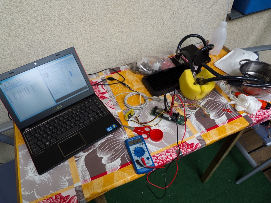

IV Testsystem
Nur die Pumpe zu testen und ein paar Werte aufzuzeichnen schien mir dann doch etwas zu fad und nichtssagend, weshalb ich kurzerhand noch meine Laing DDC 1T-Plus den gleichen Parcours bestreiten lassen habe. Gerade was den subjektiven Vergleich der Lautheit anbelangt, ist dieses Modell ganz gut geeignet, da viele Wasserkühlungsbesitzer schon einmal eine Laing zu hören bekommen hat oder deren Geräuschentwicklung zumindest etwas einordnen können.
Um den Pumpen wenigstens etwas an Widerstand zu bieten, habe ich einen "gängigen" Kreislauf entworfen, bestehend aus:
Pumpe: Laing DDC 1T-Plus inkl. Watercool Deckel/Alphacool DC-LT
Kühler 1: Heatkiller 3.0 Cu
Kühler 2: Heatkiller HD58X0
Radiator: Magicool Slim 240
DFM: Aquacomputer DFM "high flow"
AGB: Edelstahl Kochtopf
sonstiges: 16/10 Schraubtüllen, 16/10 Masterkleer Schlauch, destilliertes Wasser ohne Zusatz, Durchflussmessung und Pumpensteuerung mit Hilfe eines Aquaero 4
Die Verschlauchung erfolgte auch in dieser Reihenfolge, hier ein Foto des Testsystems:

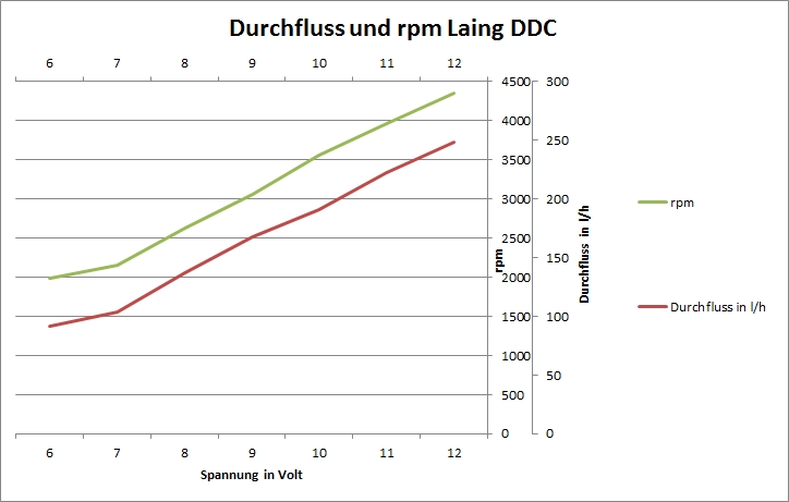

Zuerst ein kleiner Exkurs: da es sich gerade anbot, habe ich einmal den Durchfluss und die Umdrehungen pro Minute meiner Laing in Abhängigkeit zur Spannung abgetragen, das Ergebnis hat für unseren Test hier keinerlei Bedeutung, aber vielleicht interessiert es ja den ein oder anderen. Leider konnte ich solch eine Messung bei der Alphacool Pumpe nicht durchführen, da diese leider kein rpm-Signal ausgibt, was ich persönlich immer sehr schade finde:
Die Abhängigkeit von Durchfluss und Umdrehungszahl lässt sich hier wirklich wunderbar erkennen, die beiden Graphen verlaufen nahezu parallel zu einander.

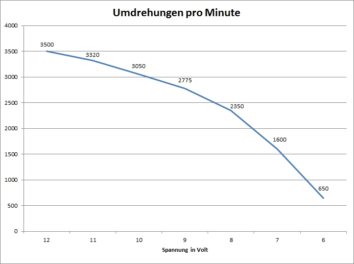

Update 10.07.2013: Hier reiche ich das Diagramm nach, welches die Umdrehungszahlen der Alphacool DC-LT bei den Spannungen 6-12V zeigt:

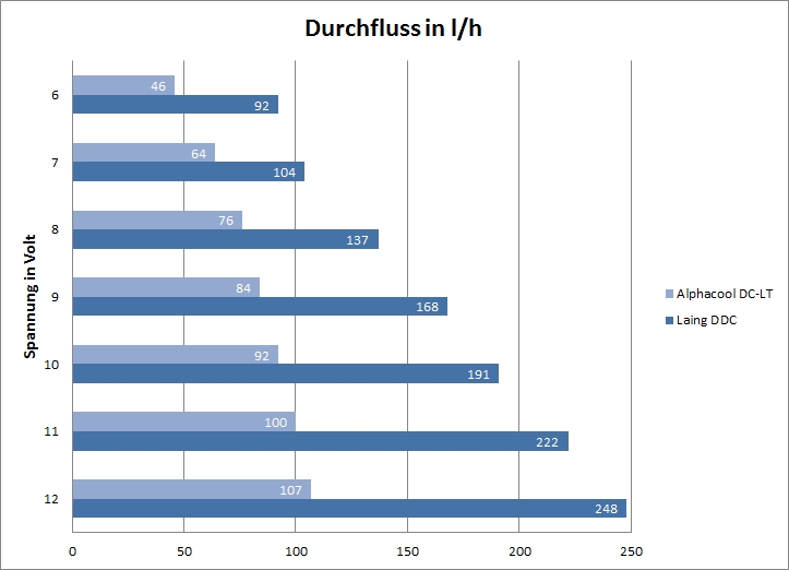

Nun aber zum direkten Vergleich beider Pumpen. Beide Pumpen habe ich mehrere Minuten auf 12V laufen lassen um etwaige Luftblasen aus dem System zu bekommen (durch den Pumpenwechsel und die bedingte Neubefüllung) und beiden somit die gleiche Ausgangssituation zu schaffen. Anschließend habe ich mit Hilfe des Aquaero die Spannung der Pumpen um jeweils 1V nach unten gesetzt, gewartet bis sich die Werte stabilisiert hatten und diese aufgezeichnet. Überprüft wurde die Spannung direkt am Aquaero mit Hilfe eines Multimeters (siehe Bild Testaufbau). Unter 6V wollte keine der beiden Pumpen mehr ihren Dienst verrichten, ich denke, dass dieser Umstand aber nicht weiter tragisch oder verwunderlich ist. Folgende Ergebnisse kann ich euch nun präsentieren:
Die Alphacool schlägt sich bei Standardspannung außerordentlich gut, ist ihr maximaler Durchfluss offiziell ja mit "nur" 120 l/h angegeben. In Anbetracht der Tatsache, dass im Kreislauf 2 Heatkiller (also recht feine Strukturen) und ein Netzradiator hängen, sind die durchschnittlichen 107 l/h durchaus löblich. Unter 7V sinkt die Leistung der Alphacool Pumpe unter die magische Grenze der 60 l/h, die viele als Minimaldurchfluss angeben, aber das ist jedem selbst überlassen. Wie sich dieser Umstand auf die Temperaturen im System auswirkt ist nicht Gegenstand dieses Tests. Zur Laing muss eigentlich nicht viel gesagt werden, die Werte entsprechen denke ich dem Standard. Was noch erwähnenswert wäre, ist die Tatsache, dass eine auf 7V gedrosselte Laing der Leistung einer Alphacool DC-LT auf Standardspannung entspricht.

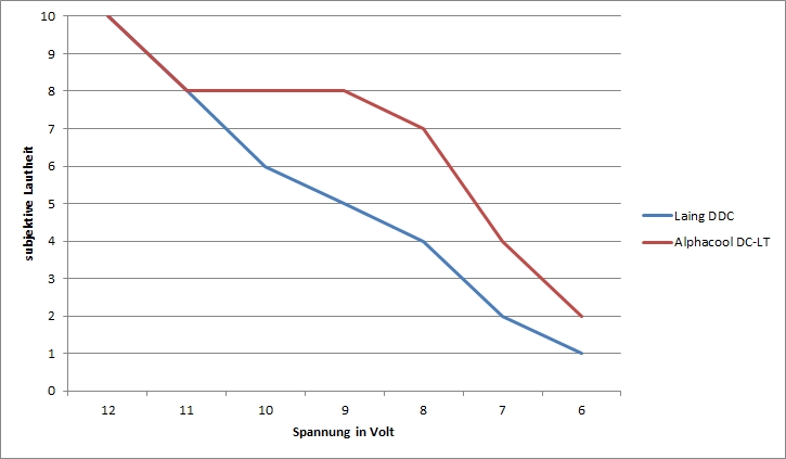

Nun könnte man meinen: eine Laing wird oftmals sowieso gedrosselt, i.d.R. aus Gründen der Lautheit und weil der damit einhergehende Durchflussverlust kaum oder keinerlei Einfluss auf die Leistung des Kühlsystems hat, und somit den Vorteil des "stillen" Betriebs nicht aufwiegt - also warum nicht gleich eine Alphacool DC-LT verbauen, diese dann dafür bei 12V laufen lassen. Der Preis inkl. Deckel liegt schon nur bei 50% des Preises der Laing DDC (ohne Deckel!) und leise soll sie ja auch sein. Nun meine Erfahrung sieht leider etwas anders aus:
Zugegeben, Lautheit ist subjektiv, diesen Umstand habe ich auch extra vermerkt. Auch kann wohl niemand wirklich 100%ig etwas damit anfangen wenn ich meine "das Brummen bei Spannung x ist lauter als das Surren bei Spannung y", ich versuche daher alle Werte möglichst genau zu erläutern und in Relation zu setzen, damit ihr zumindest ein Bild des "Lautheitsverlaufs" beider Pumpen bekommt. Beide Pumpen wurden durch einen Schwamm entkoppelt, der Hörabstand betrug in etwa 20cm (der typische "Lauschabstand" zum PC also).
10 entspricht der maximalen Lautheit einer Laing Pumpe mit 4500 rpm, 1 dem Minimalwert - die Alphacool Pumpe wird in Relation zu diesen Werte gesetzt.
Die Laing weist ein relativ hochfrequentes Summen auf, das mit sinkender Spannung aber angenehmer Weise immer weiter abnimmt. Bei 10 zu 8V sinken die Werte weniger stark, da die Pumpe hier einen leichten "Brummcharakter" aufweist, was stärker wahrzunehmen ist als ein Summen. Unterhalb der 8 Volt, schlägt das Betriebsgeräusch in ein ganz leichtes Surren um, was in größerer Entfernung oder in einem geschlossenen Gehäuse praktisch nicht mehr wahrzunehmen ist.
Der Verlauf bei der Alphacool ist leider nicht ganz so angenehm. Vorweg kann ich in keinster Weise nachvollziehen, wie in einigen Reviews von einer der leisesten Pumpen überhaupt oder sogar "Silent Awards" die Rede sein kann. Die Pumpe ist bei 12V Standardspannung genauso laut wie eine Laing bei 4500 Umdrehungen pro Minute. Entkoppelt man die Pumpe nicht, produziert sie sogar noch mehr Lärm als die Laing, da sie ziemlich stark schwingt. Möglicherweise handelt es sich hier um ein schlechteres Modell, allerdings habe ich auch in anderen Userbeiträgen von einer hohen Lautheit gelesen. Bei sinkender Spannung fällt auf, dass die Lautheit der Pumpe kaum abnimmt, man hört deutlich, dass die Frequenz des Geräusches immer weiter sinkt, weniger auffällig wird sie dadurch aber leider nicht. Ab 8 Volt wandelt sich das ziemlich penetrante Summen in ein Surren mit tieferer Frequenz um. (Falls Fragen aufkommen sollten, was denn der Unterschied zwischen Summen und Surren sein soll: beim Summen scheint man die komplette Pumpe zu hören (Resonanzkörper), während es beim Surren so scheint, als höre man nur das Motorengeräusch, wie gesagt lässt sich schwer beschreiben). Wirklich angenehm und fast unauffällig wird die Pumpe aber erst unterhalb dieser 8 Volt, da ähnelt sie dem Betriebsgeräusch der Laing bei gleicher Spannung sehr, ist aber durchweg immer eine Spur lauter.
Update 10.07.2013: Die zweite "neuere" Pumpe kam mir subjektiv leiser vor, dennoch immer noch penetranter als eine Laing. Unterhalb von 7,2V kommt es zu einem Klickern des Motors, welches auch aus etwas Entfernung (30cm, offener Aufbau) noch zu hören ist und mit weiter sinkender Spannung immer lauter, aber auch langsamer wird. Der Motor möchte uns an dieser Stelle sicherlich sagen, dass ihm die niedrigen Spannungen nicht allzu gut tun. Der optimale Bereich für einen "Silent-Betrieb" liegt somit zwischen 7,2 und 8V, darüber hinaus ist das Surren wieder zu laut.
Anmerkung: bei der ersten Revision konnte ich solch ein Geräusch nicht feststellen, siehe weiter unten im Fazit.
Ich hoffe ich habe jetzt nicht für allzu viel Verwirrung durch die Verwendung der ganzen Summ- und Brummbegriffe gestiftet, wie gesagt so etwas lässt sich sehr schwer beschreiben. Zusammenfassend kann man aber sagen:
1.) Die Alphacool DC-LT ist nicht leise bzw. leiser als die meisten andere Pumpen (eine Laing ist ja nun nicht wirklich still)
2.) Das Betriebsgeräusch ist durchgehend auffälliger und unangenehmer als das einer Laing
