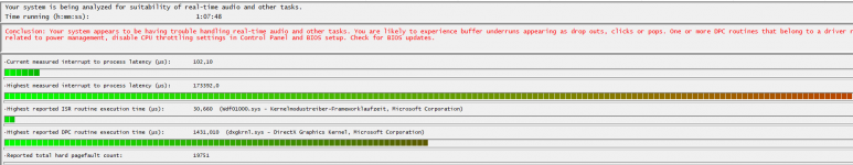

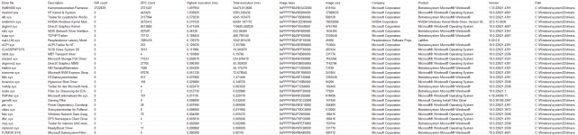

Leider habe ich mich wohl zu früh gefreut. Nachdem ich meinen letzten Post geschrieben hatte, habe ich noch ein YouTube-Video geschaut – und das Stuttering war wieder da. Es trat erneut im 1–2-Minuten-Takt auf. Währenddessen war ich nebenbei mit einem Kollegen im Discord am Plaudern, und das Stuttering betrifft offenbar das komplette System:
  • Der Sound setzt aus.
  • Mein Mikrofon sendet nicht mehr.
  • Und es gibt deutlich sichtbare Ruckler.
Ich lade euch hier mal ein Foto vom LatencyMon Drivers-Tab hoch, damit ihr euch ein Bild machen könnt. Drivers-Latencymon.png

Also wenn du nur Wdf0100.sys im Latency Mon hast, wäre aus meiner Sicht der Rechner raus.
Das ist Windows, das ist normal, das MSI Tool kenne ich nicht.
Ich tippe also jetzt eher auf ein Software/Einstellungsproblem.
