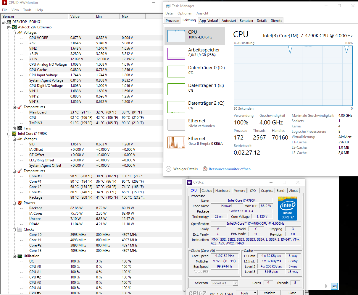

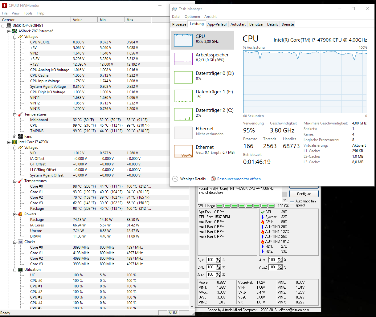

Nun werden trotz frisch aufgesetztem Windows 10 und frisch installierten Treibern + BIOS Update in jedem Programm offenbar falsche TEMP Werte angezeigt. HWMonitor zeigt unter Volllast durch Prime95 99°C an . Ich kann mir beim besten willen nicht vorstellen, dass er solch eine Temperatur unter einem bequiet! Advanced C1 mit frischer Wärmeleitpaste erreicht. Zumal fühlt er sich wenns hoch kommt Lauwarm an (direkt am Lüfter unten). Das Problem tritt übrigens auch im BIOS auf. Die Temperaturen springen ebenfalls ziemlich schnell von z.B. 40°C auf über 60°C innerhalb von 2 Sekunden.
Stört mich nicht großartig da ich weiß, dass er eben kühler ist. Jedoch hatte ich vor den eventuell zu übertakten wo ich ja genau wissen muss welche Temperatur die CPU aktuell hat.
Hier mal ein Screenshot: https://i.gyazo.com/e2e48f16a7bad9bda61d8fbf6d68b30d.png
Woran könnte das liegen?

Deine Temperaturen sind realistisch, da deine CPU sogar auf 3,8 Ghz herunter Taktet.
Deine CPU hat eine Grundtakt von 4,0 Ghz und dieses wird schon wegen der hohen Temperatur unterschritten.
Denn die CPU Taktet irgendwo zwischen 90 und 100 Grad herunter und schaltet dann irgendwann über 100 Grad ab.
Aus irgendein Grund wird die Temperatur nicht gut abgeführt.
Daher mal den Kühler wieder prüfen ob der richtig auf der CPU sitzt.
Stell auch mal die CPU mit Prime95 auf 100% und schau mal unter Last was für eine Spannung anliegt.
Die Spannung entweder über CPU-Z oder HWMonitor auslesen. Bitte nicht die VID beachten, sondern die VCore.
Im Bios findet kein Energiesparen statt, daher wird dort immer die Temperatur höher liegen als in Idle auf Windows.

Ich habe den vorhin erst einmal nach dem ich die Temperaturen gesehen habe abmontiert, neue Wärmeleitpaste aufgetragen und danach wieder anständig montiert. Ich weiß daher nicht ob es tatsächlich daran liegen kann.
Hier ein Screenshot mit 100% Auslastung: https://i.gyazo.com/7aa1bbec6479688bfc9c7470b5e1ff13.png
Ich habe noch einmal während der Pime95 Belastung hinten sowie vorne am Mainboard rund um die CPU herum ein wenig abgeastet und fühle da wenns hoch kommt 50°C, bzw. weniger da die gefühlte Temperatur bei lauwarmen Wasser liegt.

Naja ein paar werte sind mir da nicht koscha. ZB die Max vcore 0.8v? Die kerntemp liegt auch weit auseinander. Der kühler sitzt aber bombenfest? Lade mal im bios optimal defaults.
AW: Merkwürdige Temperaturen
Die Spannung wird wohl von HWMonitor nicht richtig ausgelesen, daher fragte ich nochmals danach.
In CPU-Z sieht es zumindest realistisch aus, das könnte mit 1,120v passen, was in dem Sinn ok wäre.
Wie sieht das Bild der WLP aus wenn du den Kühler abnimmst? Der 4790K ist zwar ein Hitzkopf, aber was bei dir angezeigt wird ist schon sehr hoch.
Was ist wenn du dein Gehäuse auf lässt? Vielleicht staut sich die warme Luft im Gehäuse.

Ich kann mir das wirklich nicht erklären.. Wenn die CPU 100°C hätte, müsste man das doch im umliegenden Bereich spüren, oder nicht? Ich könnte versuchen morgen mal meinen Broken zu montieren.

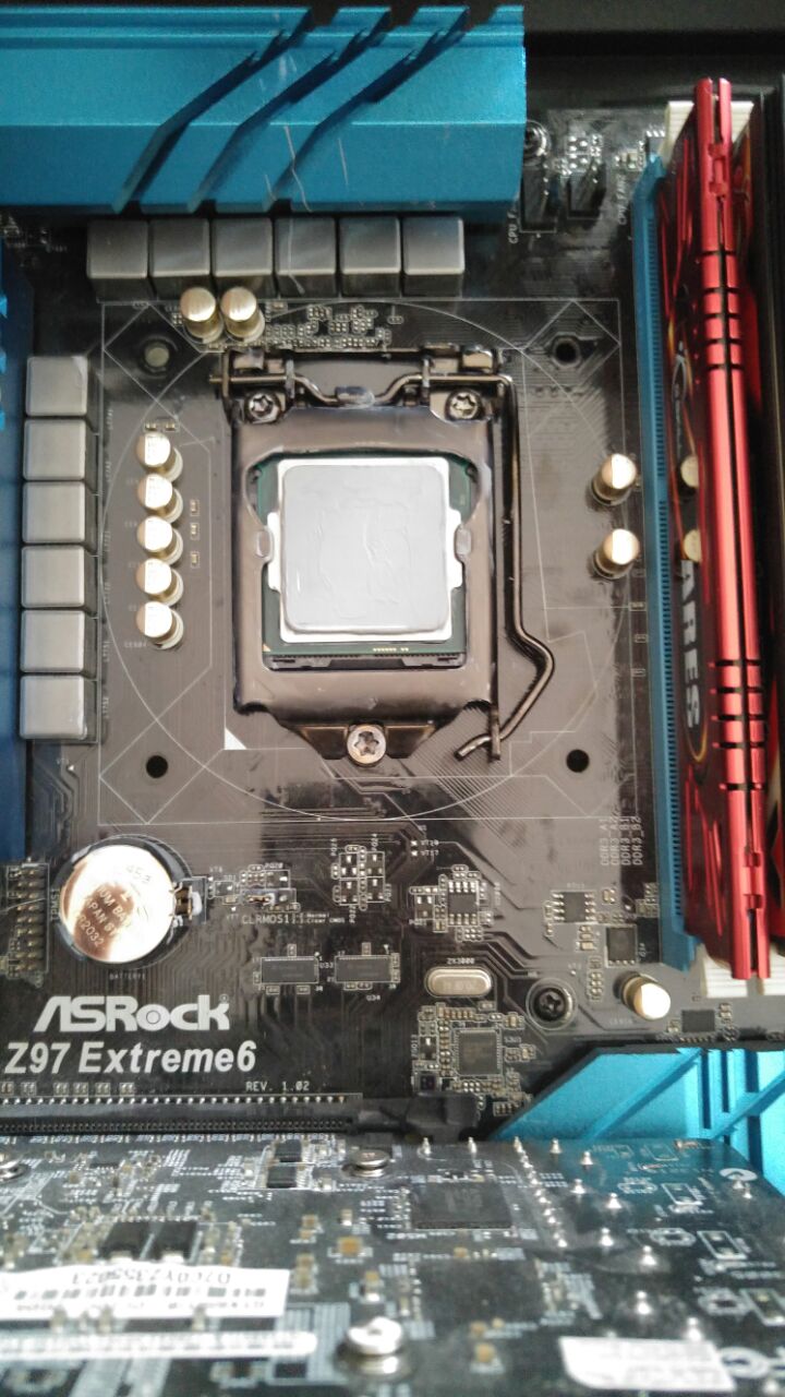

Antwort an IICARUS: Hier ein Bild von der Wärmeleitpaste vor dem Montieren des Lüfters: https://i.gyazo.com/076c86b2aedd4004ec0df5b6a4c49e35.jpg

Musst es nicht, denn es handelt sich um eine Kerntemperatur, im Bereich des HS wird die Temperatur schon etwas abnehmen und am Kühler wird die Temperatur weiter abnehmen.

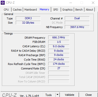

Hast du deine Arbeitsspeicher übertaktet oder wie schnell laufen sie? Das mit dem anderem Kühler könntest du tatsächlich mal probieren, denn der Broken ist auch ganz gut.

Hier ein Bild von der Wärmeleitpaste vor dem Montieren des Lüfters: Gyazo - Not Found
Du sollst die CPU nicht festmauern.
Ein Zehntel der Paste hätte gereicht.
Kein Wunder, daß die CPU kocht.

Es ist nichts übertaktet. Screen vom Memory Bereich in CPU-Z: https://i.gyazo.com/8e3975809ff87ea7695f5125de183c68.png

Wirklich seltsam, dass die CPU bei nur 88W (angenommen, der Wert stimmt) drosselt. Meine Vermutung ist, dass in der CPU nur die Hälfte des Dies mit WLP bedeckt ist. Das könnte die extremen Temperaturunterschiede der einzelnen Kerne erklären.
Wurde die CPU früher evtl. geköpft und anschließend geschlampt? Ansonsten könnte der Fehler bereits ab Werk vorliegen.

Habe derweil mal den Brocken 2 montiert und erhalte auch da bei einem Kern 95°C.. (natürlich mit frischer Wärmeleitpaste.. Es ist aber wieder der bequiet! montiert.

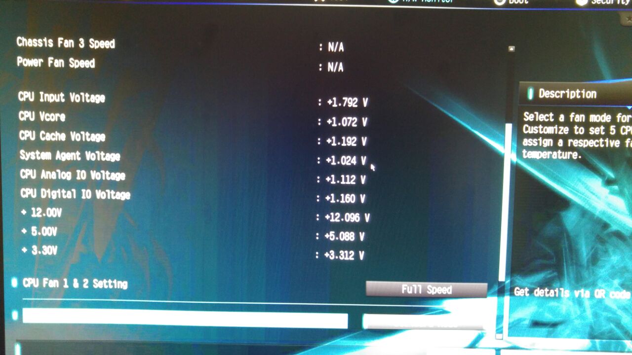

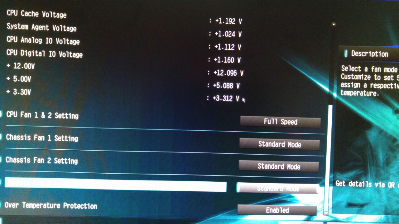

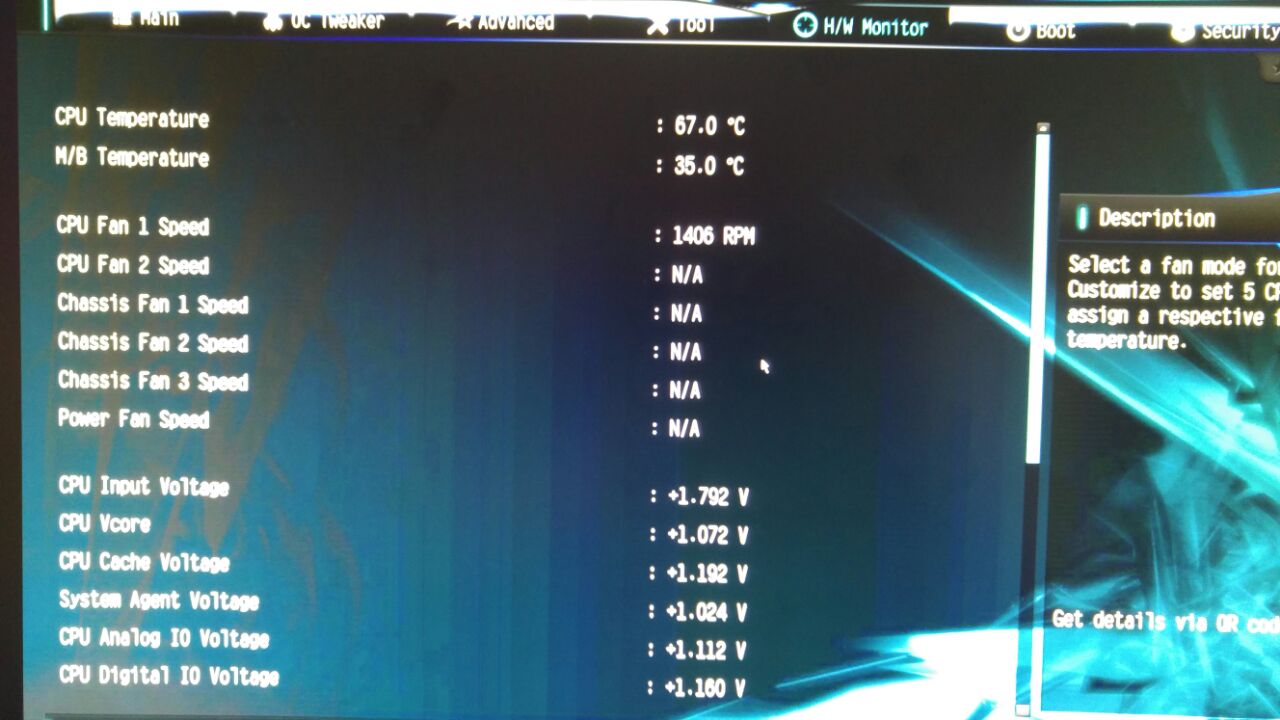

EDIT: paar infos aus dem BIOS:
1: https://i.gyazo.com/269f9daf5a906f8b83ade43320fc41a1.jpg
2: https://i.gyazo.com/db5b01b59d0990ef26ad00759e4c8937.jpg
3: https://i.gyazo.com/adecf99b7c687a1559727909b8c1da8a.jpg (nur damit ihr seht, dass der TEMP Schutz an ist)
