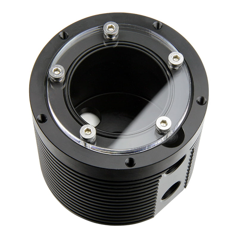

Das Problem dürfte aber auch sein, dass du dann den AGB offen betreiben musst, da sonst der Druck zu hoch wird für "gewöhnliche" AGB.
In Autos gibts zwar komplett "durchsichtige" AGB, aber ich denke mal, für deinen Zweck sind die zu groß.
Aber um direkt auf deine Frage zurück zu kommen, würde mir nur folgender AGB einfallen. Aber ich befürchte, dort siehst du zuwenig und die Anschlüsse dürften wohl zu dünn (?) sein.

naja nicht direkt offen. Ich würde eben wie beim jetzigen einen Überlaufschlauch dran machen, durch den kann dann ja auch Luft entweichen...
Ich werd mir das Teil mal anschauen :daumen:
€: wäre an sich nicht schlecht, nur die geringe Höhe der Bohrung an der Seite stört mich... Ich müsste die obere als Überlauf verwenden und dann suppts in jeder Kurve da raus.
