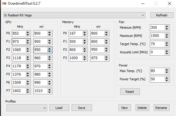

Hey, habt Ihr auch Erfahrungswerte mit der "echten" gigabyte vega 64 gaming oc? Ich hab das Gefühl, dass bei meiner noch ein wenig Platz für Verbesserungen bleibt, nachdem mein neues Netzteil endlich genug Power bereitstellt.
Ich hab ein wenig herumprobiert und es läut auch alles, aber vielleicht hat ja einer der Profis hier gute Richtwerte für einen ausgewogenen Betrieb in WQHD?
Ein bisschen mehr Leistung, ein bisschen leiser und ein bisschen kühler.
:schief:
Aber Du hast Recht, das ist sehr vage. Ich möchte halt in WQHD mit Einstellungen von High bis Ultra zocken können, ohne dass ich das Gefühl habe, ich sitze neben einem Föhn. Und ordentlich fps hätt ich gern auch noch. Was natürlich nicht alles zusammen geht, jedenfalls nicht mit dem Kühler der Gigabyte. Aber ich hoffe, die Richtung wird klar.
So, ich hab mal diese Werte aus dem verlinkten Thread übernommen und mit OverdriveNTool eingetragen. Die rechte Spalte habe ich, außer dem PT, nicht angefasst. Die sieht bei meiner Karte natürlich anders aus.
Konnte noch nicht ausführlich testen, aber ne halbe Stunde Shadow of the Tomb Raider (höchstes pre set in WQHD) lief ohne zu mucken. Afterburner zeigt einen Stromverbrauch (ist das die ASIC?) von 210-220 Watt an, kann aber auch mal bis 25 hoch gehen. der Takt pendelt sich bei ca. 1550 - 1580 ein und die 72 fps (halbe Monitor-Frequenz) werden stabil gehalten. Sieht also alles ganz gut aus. :daumen:
Jetzt aber noch ein paar Fragen zum Verständnis: Macht es jetzt Sinn, noch an den 1010 mV auf P7 zu schrauben? also den Takteintrag auf 1602 lassen und sehen, ob die Karte auch noch mit z.B. 980 mV stabil läuft? Oder senkt das automatisch den realen Takt? Und in welchen Schritten müsste ich dann P6 und abwärts wiederum anpassen? Und noch eins: die P2 und P3 der Memory müsste ich dann auch noch anpassen, oder? Wobei das OverdriveNTool das ja automatisch macht.
Vielen Dank für die Hilfe und für die vielen tollen Tipps hier im Forum!!!
Spannung absenken zieht den Takt etwas mit runter. Du kannst schauen ob etwas mehr Takt auch mit weniger Spannung läuft um das auszugleichen.

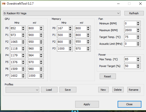

Hi,
der Vollständigkeit halber:
Mit folgenden Einstellungen läuft die Karte stabil bei ca. 1570 MHz.
Der Lüfter dreht immer mal wieder auf und ist dann kurzzeitig bei 2500 rpm, fängt sich dann aber schnell wieder und pendelt sich bei erträglichen 1800 bis 2100 rms ein. Langfristig hilft da wohl nur eine Custom-Wasserkühlung. Das wird dann mein nächstes Projekt... :rollen:
Vielen Dank noch mal!
