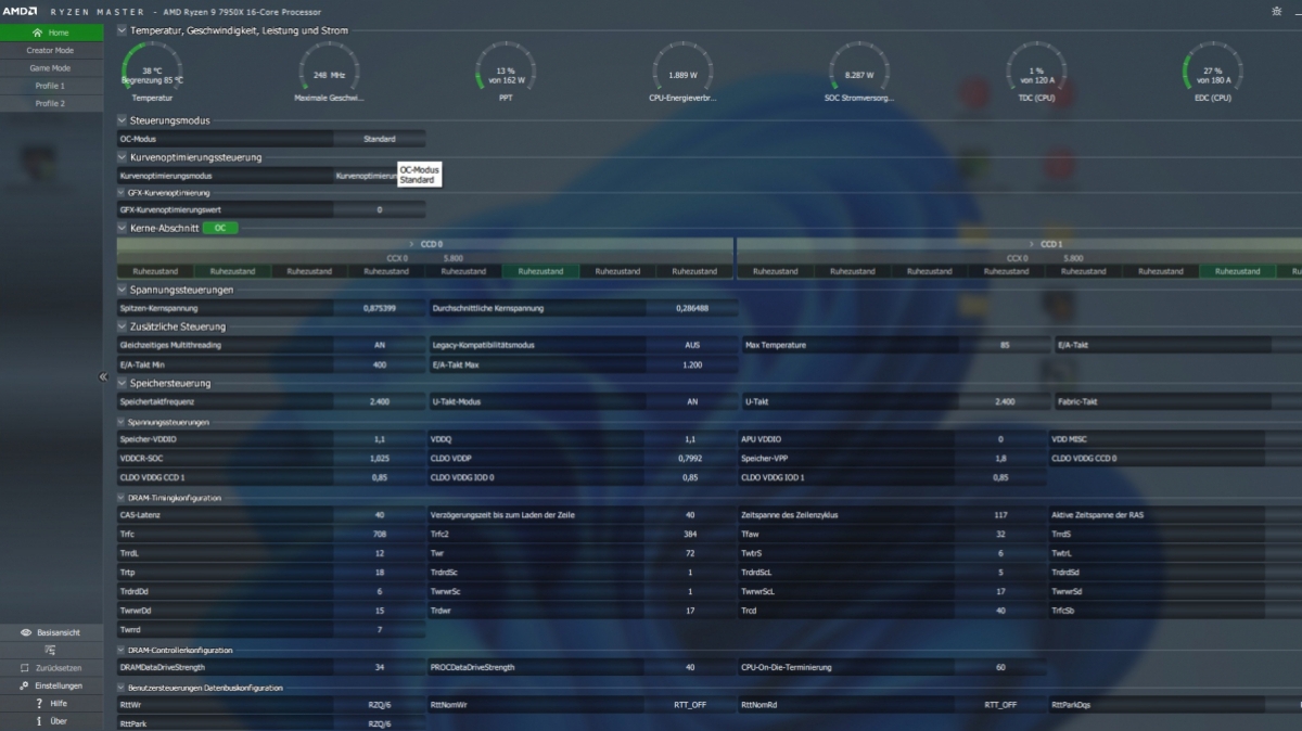

Was mich interessiert ist in wie weit auf den A620 Boards Undervolting bzw. Der Betrieb mit anderen geringeren TDP eingegrenzt wird.

@PCGH_Dave müsste sich ggf. mal wieder angucken, ob sich die UEFI-Möglichkeiten mit neuen AGESAs verschoben haben, aber früher ging nur die TDP-Reduzierung vernünftig. Spannung kann man zwar statisch absenken; die normalen Mainboard-eigenen Optionen sind verfügbar. Aber für dynamisches Undervolting nimmt man ja normalerweise den Curve Optimizer und den hatte AMD, wie alle Tuning-Optionen, gesperrt.
Mein aktueller Stand ist auch, dass A620 alles sperrt, was mit OC zu tun hat. Einen 9800X3D da draufzusetzen, ist dann auch irgendwie Perlen für die Säue ^^ Aber ich baue beizeiten gern mal etwas auf und überprüfe das, wenn @PCGH_Torsten mir ein passendes Board bereitstellt.
Super Danke,
dann muss man halt abwägen ob es ausreicht hart die TDP runterzusetzen das sollte man ja dann mit einem A620 schaffen oder tatsächlich dann ein 650er zu nehmen und mit dem Curve-Optimizer alles ein wenig feiner anzupassen.
