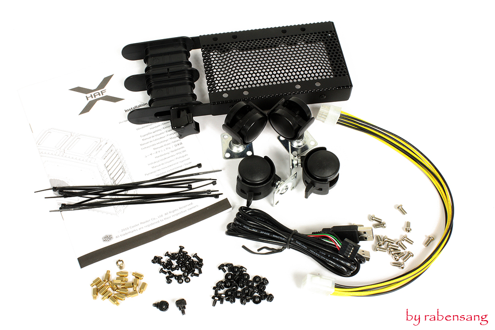

Im Gehäuse in der PLatte, auf der das Board montiert wird, hast Du ja viele "Löcher" für die Abstandhalter, hier die messingfarbenden Schrauben auf dem Bild http://extreme.pcgameshardware.de/m...x-3530-picture364600-img-7544-thumb-kopie.jpg - da kommen natürlich NUR an die Stellen auch Abstandhalter rein, an denen das Board ebenfalls Bohrlöcher hat. Bei Deinem Board insgesamt 9 Stück. Siehe hier das Bild http://content.hwigroup.net/images/news/ASRock_Fatal1ty-X79-Champion_001.jpg die 9 Löcher, bei denen links und rechts der Rand auch metallisch ist - NICHT aber auch in die beiden Löcher in den Ecken rechts oben und rechts unten. Beim Gehäuse wiederum MÜSSTE das hier http://www.ingame.de/files/2010/09/cooler-master-haf-912-seite.jpg bei den Löchern mit den Buchstaben A B C, D E F und J K L sein.
