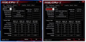

Folgendes Problem: Meine RAM-Speicher werden im BIOS und in Windows via CPU-Z im Quad-Channel angezeigt, obwohl ich diese in den davor gesehenen Dual-Channel Slots betreibe und betreiben möchte.

siehe Anhang

Dein CPU-Z ist veraltet und kennt diese Plattform nicht.
Aktuell ist: VERSION 2.01
Danke erstmal für deine schnellen Antworten.. ich habe das Programm mal geupdatet, doch ich weiß nicht ob das nun so sein soll.. scheint mir nicht so da immer noch was mit 4x da steht..

Das liegt daran, dass es DDR5 ist und dieser intern anders Aufgebaut als DDR4.
Hier ist es gut erklärt:
Auszug:
Jeder RAM-Slot auf dem Mainboard ist einem Kanal zugeordnet; das gilt auch für DDR5-Modelle (Intern sind DDR5-Riegel stets in zwei Subkanäle unterteilt.).
Genau das wird CPU-Z wohl anzeigen.
Das ist DDR5 geschuldet. CPU-Z interpretiert das als Quad Channel. Bei DDR4 ist der RAM mit jeweils 64bit pro Channel angebunden. DDR5 hat da 2 Anbindungen je 32bit pro Channel.
Ah okay super Information, um auch DDR5 zu verstehen. Danke hierfür. Das würde das natürlich erklären was CPU-Z in meinem Falle anzeigt. Vielen lieben dank an euch, dann kann ich ja endlich beruhigt sein!
