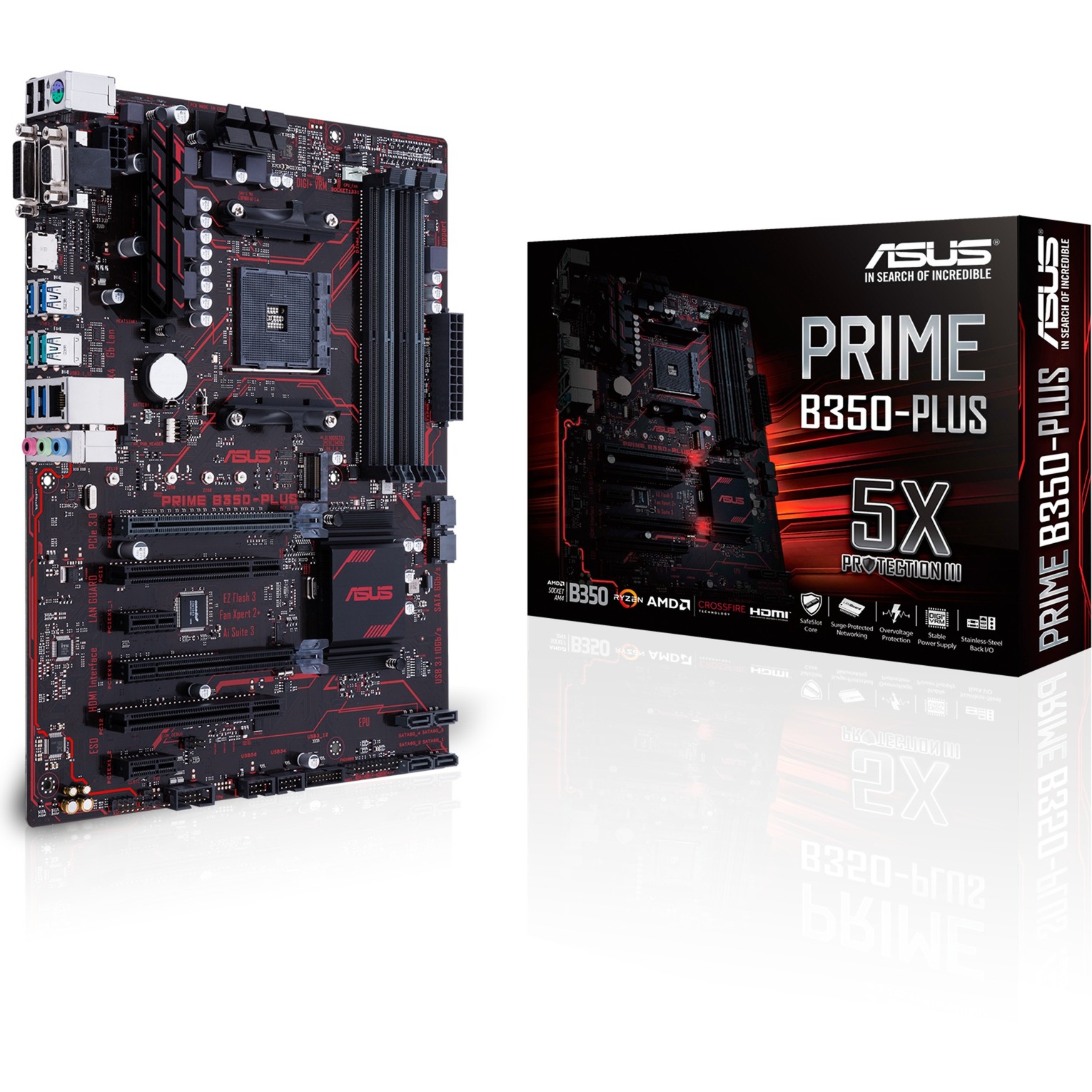

Edit: Wenn das Board in der Ausrichtung wie auf diesem
Bild vor dir liegt ist es der dritte Kondensator von unten in der senkrechten Reihe aus acht Kondenstoren direkt links des CPU-Sockels, direkt neben dem Ferritgehäuse der untersten Induktivität neben dieser Reihe. Leider finde ich keine Makro-Aufnahme auf dem der Typ des Kondensators genau zu erkennen ist.
