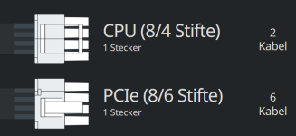

Du hast beide CPU_PWR1 & 2 sowie PCIE_PWR1 mit den PSU verbunden?
Quelle Handbuch Seite 41

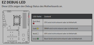

Was zeigen die EZ-Debug-LED beim POST an?

Ich habe bisher nur CPU_PWR1 verbunden, braucht der Ryzen echt 3x 8 Pin? Weil wenn ja muss ich mir wohl ein anderes Netzteil mit 1000Watt oder höher besorgen.

Update 1: Wenn ich den Rechner starte wird für eine Milisekunde eine Gelbe Leuchte angezeigt, die geht dann direkt aus, und danach wird Grüne Leuchte angezeigt. Und dann sehe ich auch schon das MAG MSI Logo und den Ladebalken.
Natürlich nicht.
Ein einzelner 8pin-EPS darf iirc 225W und kann bevor was passiert mindestens das doppelte.
Oder anders ausgedrückt: Die allerallermeisten CPUs würden offiziell mit einem Anschluss locker klar kommen, inoffiziell auch alle Highend-Modelle. Spätestens ab 8+4 EPS reichts für alles am Markt.
Nur glaubt die größte Zielgruppe am Markt "mehr = besser" und deswegen bauen die Mainboardhersteller 2 oder gar 3 dieser Anschlüsse drauf ohne dass das technisch irgendeinen relevanten Sinn hätte so lange du nicht mit flüssigem Stickstoff übertakten willst.
Meistens ists zum Glück so, dass nur der primäre Anschluss belegt sein muss und die anderen frei bleiben können.
Bei dein PSU sollten alle Kabel beiliegen die du bräuchtest und es ist von der Watt unabhängig. Es geht darum das die Last auf mehr Leiter verteilt wird und so eine Stabilere Lastverteilung möglich ist. Du brauchst kein neues PSU.
Nein, hat auch dein Board nicht. Der erste CpuPwr1 den brauchst, den daneben fürs Übertaken. Der Anschluss auf der gegenüberliegenden Seite ist Pcie Power, der liefert am Pcie der Grafikkarte zusätzlich Strom. Der ist oder soll insofern sinnvoll sein wenns Netzteil am 12VHPWR zb. nur 300 Watt liefert.
