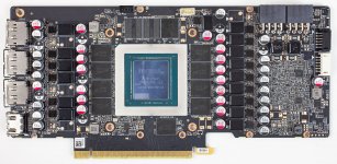

Oh keine Ahnung. Aber irgendworan muss man die Blende doch festmachen. Der Luftkühler kommt ja ab, wenn der Wasserblock von Alphacool draufkommt. :ka:
Wie gesagt, bei der 3090 gibts oben so ne halboffene Bohrung im PCB bei den Anschlüssen. Da könnte einer der Winkel von deiner verlinkten Slotblende passen. Musst mal nach dem PCB googlen.
Ah okay ich habe jetzt gerallt was du meinst.
Ja okay das sieht aktuell recht ungünstig aus.
Der Slot oben scheint so nicht zu befestigen sein.
Muss mir irgendwas anderes überlegen.
Ich storniere den Block nochmal.

Wieso? Die FEs sind mega kurz.
EKWB-RE: Dimensions: 293x154x16.5mm (ohne Backplate) --> zb: EK-Quantum Vector Strix RTX 3080/3090
EKWB-FE: Dimensions: 205x100x29mm (mit Backplate) --> zb: EK-Quantum Vector FE RTX 3080/3090
FE:
88mm kürzer
54mm schmaler
Das ist ja das geile an den Blöcken.
Die Karten sind 'winzig'.
Das wird lustig wenn du eine Founders hast. Da ist nämlich fast kein kühler lieferbar.
Das stimmt. Ich hab mir jetzt erstmal ein Halte-Bracket bestellt, damit ich den FE-Kühler für unbestimmte Zeit nutzen kann bis ein Wasserblock kommt. Sollte sich ja bald was tun. Nachfrage ist auf jeden Fall vorhanden bei dem FE-PCB-Design.

FE-PCB und Referenz-PCB:
