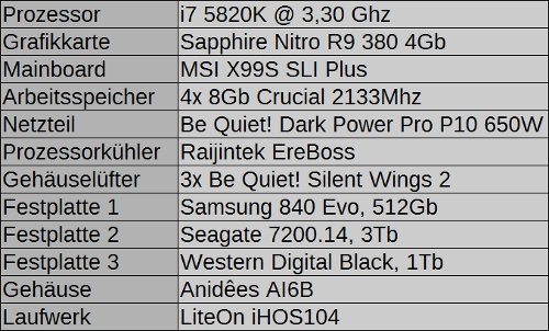

Zum Einsatz kommt das gleiche Testsystem wie bei meinem Test der R9 380 Nitro.

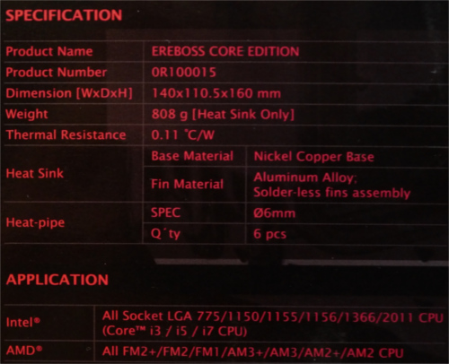

Mit seiner Breite von 140mm lässt der EreBoss den obersten PciE-Slot frei, die Tiefe von 110,5mm und die Höhe von 160mm lassen eine Kompatibilität zu den meisten Systemen offen - sofern der Arbeitsspeicher nicht zu hoch ist.
Der Kühler hat 6 Heatpipes mit 6mm Durchmesser, die die Wärme an 34 Lamellen abgeben.

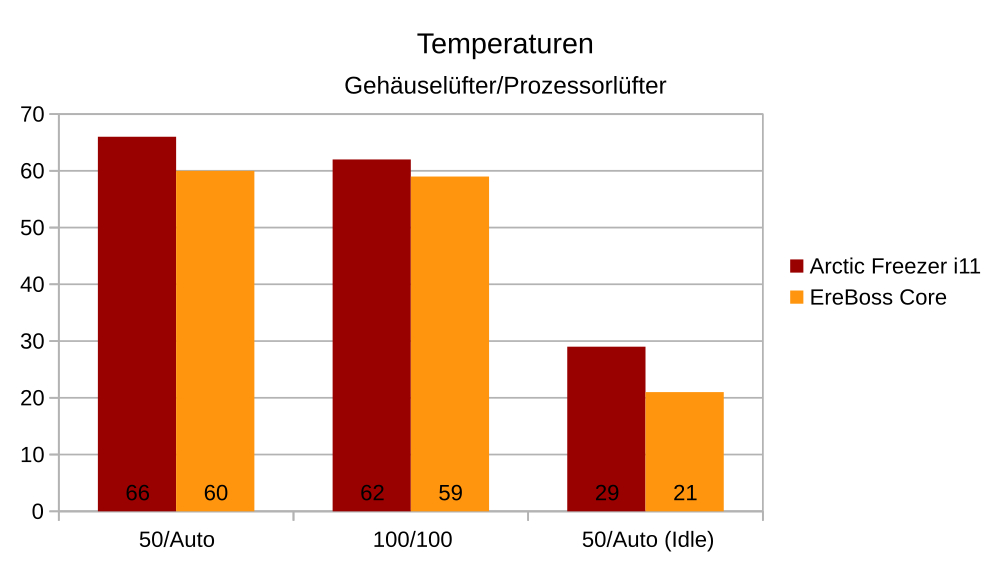

Hinweis: Alle Tests finden mit einem Referenzlüfter statt (Be Quiet Silent Wings 2, 120mm), die Ergebnisse variieren bei Einsatz eines anderen Modells.
Hinweis 2: Das der Arctic i11 in einer komplett anderen Lautstärkeliga spielt ist mir bewusst, er dient lediglich als grobe Orientierung. In den Tests wird er von der Lüftersteuerung auch mit deutlich höheren Drehzahlen betrieben.
Für die Lasttests wird der Prozessor mit Prime95 (Small FFTs) aufgeheizt.
Erwartungsgemäß hat der EreBoss Core aufgrund seiner ausladenden Maße keinerlei Probleme mit dem i7 5820K, mit durschnittlich 60°C bei der Verwendung der automatischen Lüftersteuerung des Mainboards ist der Prozessor weit davon entfernt zu überhitzen. Das lässt viel Spielraum für OC. Dabei bleibt der Lüfter im angenehmen Lautstärkebereich.
Interessant ist, dass die Temperatur bei vollen Drehzahlen kaum abfällt. Ähnliches stellte ich bereits bei einem NH-D14 fest, der auf dem gleichen System installiert war. Ab 60° scheint entweder die Wärmeleitfähigkeit der Heatpipes oder die von DIE/Heatspreader zu limitieren.
Mit der automatischen Lüftersteuerung würde ich den Kühler mit einer Lautstärke von 2,5 bewerten, im Idle ist er unhörbar.
