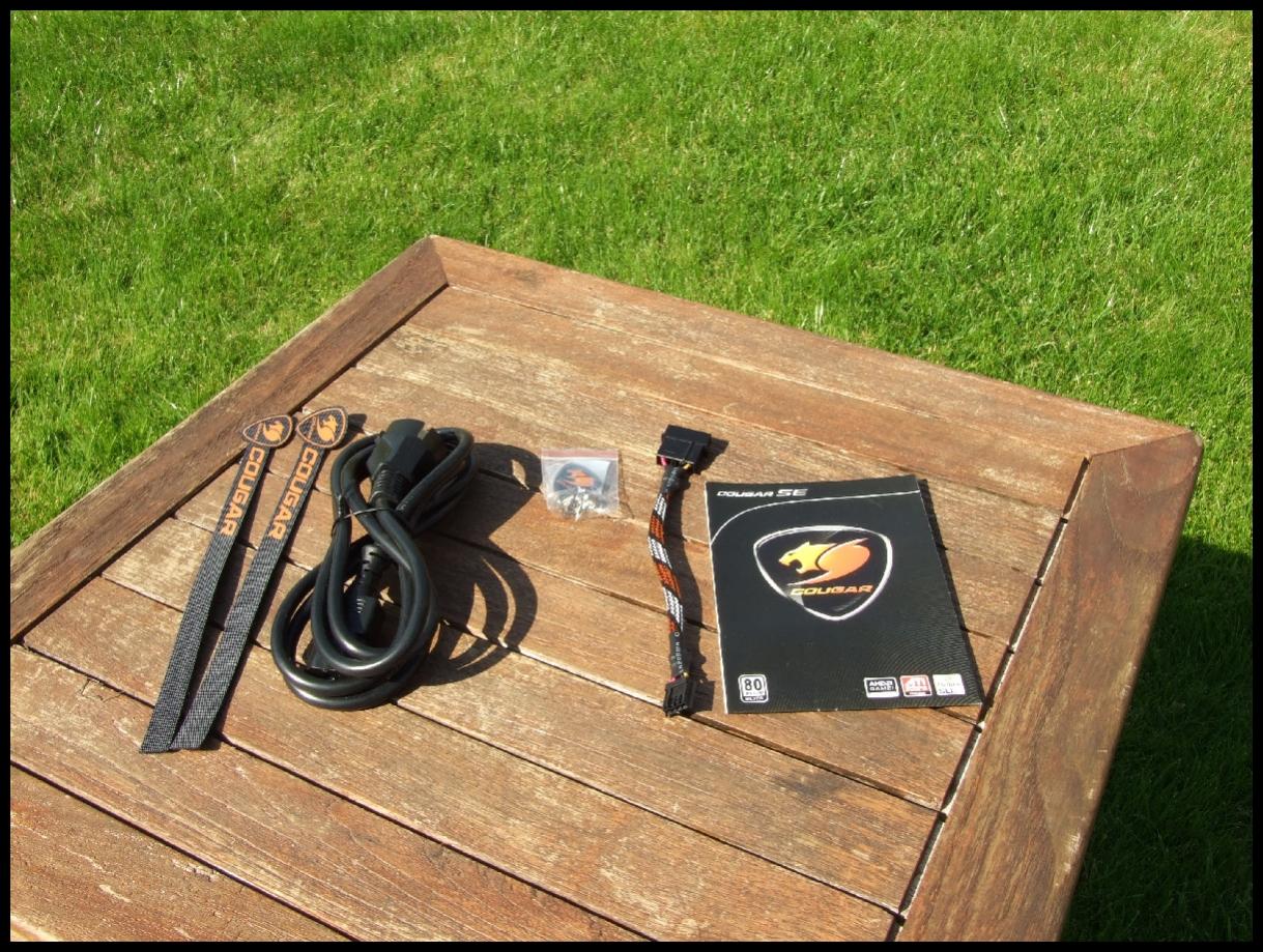

Neben dem Netzteil kommt ein Netzkabel, ein Molex/Floppy Adapter, zwei Klettbänder, ein Cougar-Sticker, die Befestigungsschrauben sowie die Montageanleitung in Deutsch und Englisch zum Vorschein.

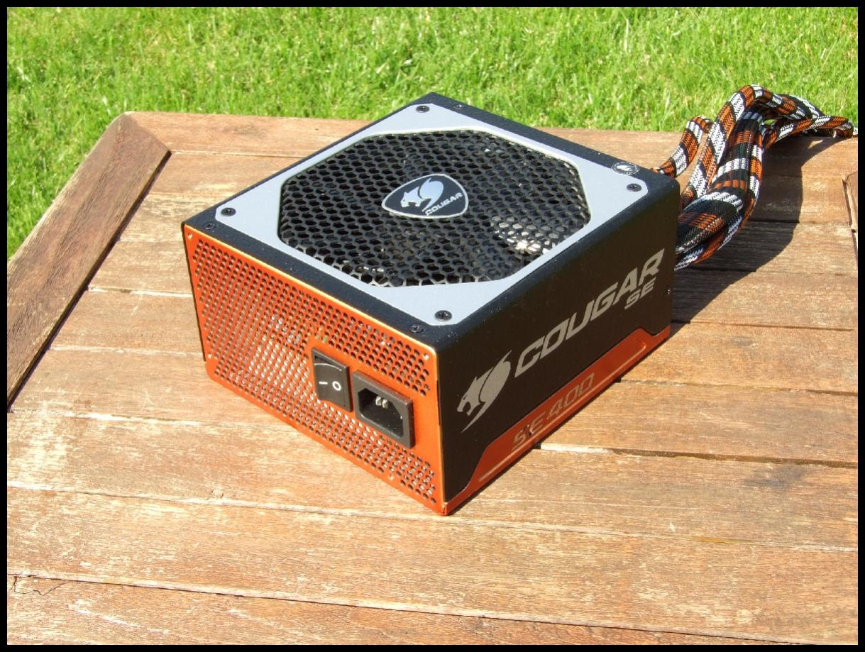

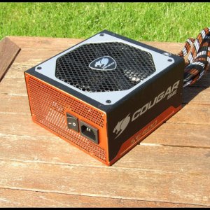

Ich glaube wenig hat in letzter Zeit beim NT-Design so polarisiert wie die Farbgebung die Cougar seinen Netzteilen mit auf den Weg gegeben hat.
Entweder man mag es oder man mag es nicht - für mich trifft ersteres zu. Allerdings muss man sagen das Cougar das rein Orange Design der ersten Serien etwas abgeschwächt hat.
Die Seitenteile werden halb in schwarz gehalten was in meinen Augen einen schönen Kontrast ergibt.

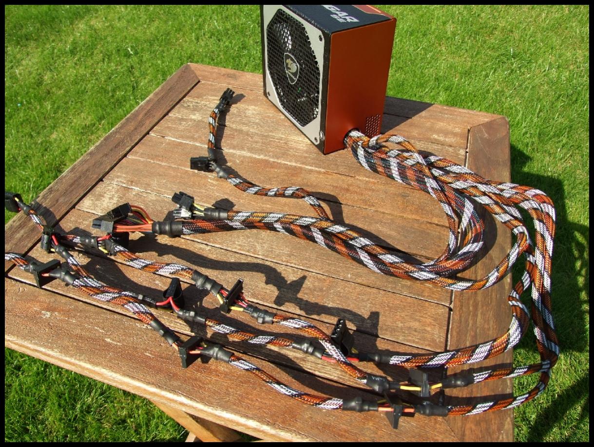

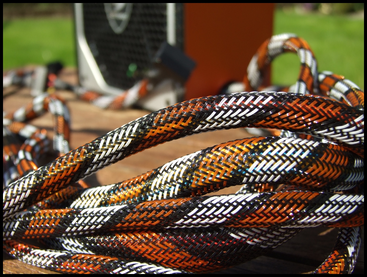

Wie man sieht sind alle Kabel miteinander versammelt, daraus kann man durchaus schließen dass das SE400 kein Kabelmanagment besitzt.
Das Sleeve ist relativ dicht, so das die einzelnen Kabel normalerweise nicht durchscheinen, in starken Biegungen blitzt aber schonmal eine Ader hervor.
Die Farbgebung dagegen ist - anders - ein einfaches Schwarz hätte mir persönlich besser gefallen.

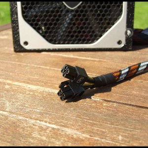

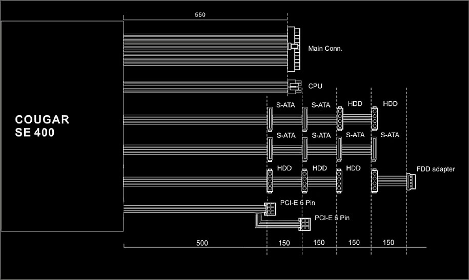

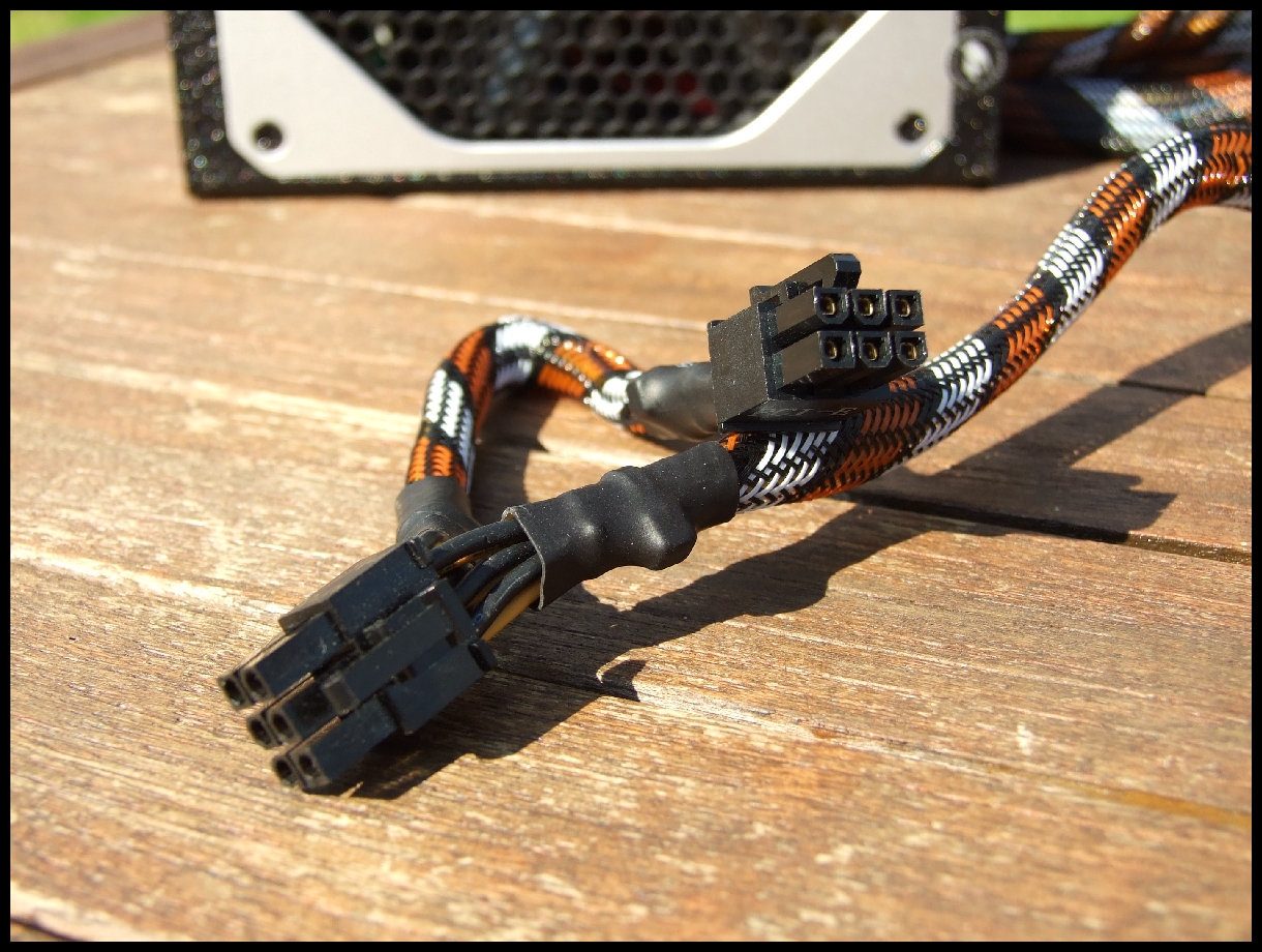

Neben den Hauptsträngen für Board, CPU und GPU sind drei weitere mit SATA und Molex-Steckern vorhanden.
Die Einteilung und Länge der einzelnen Stränge könnt ihr weiter unten im Diagramm sehen.

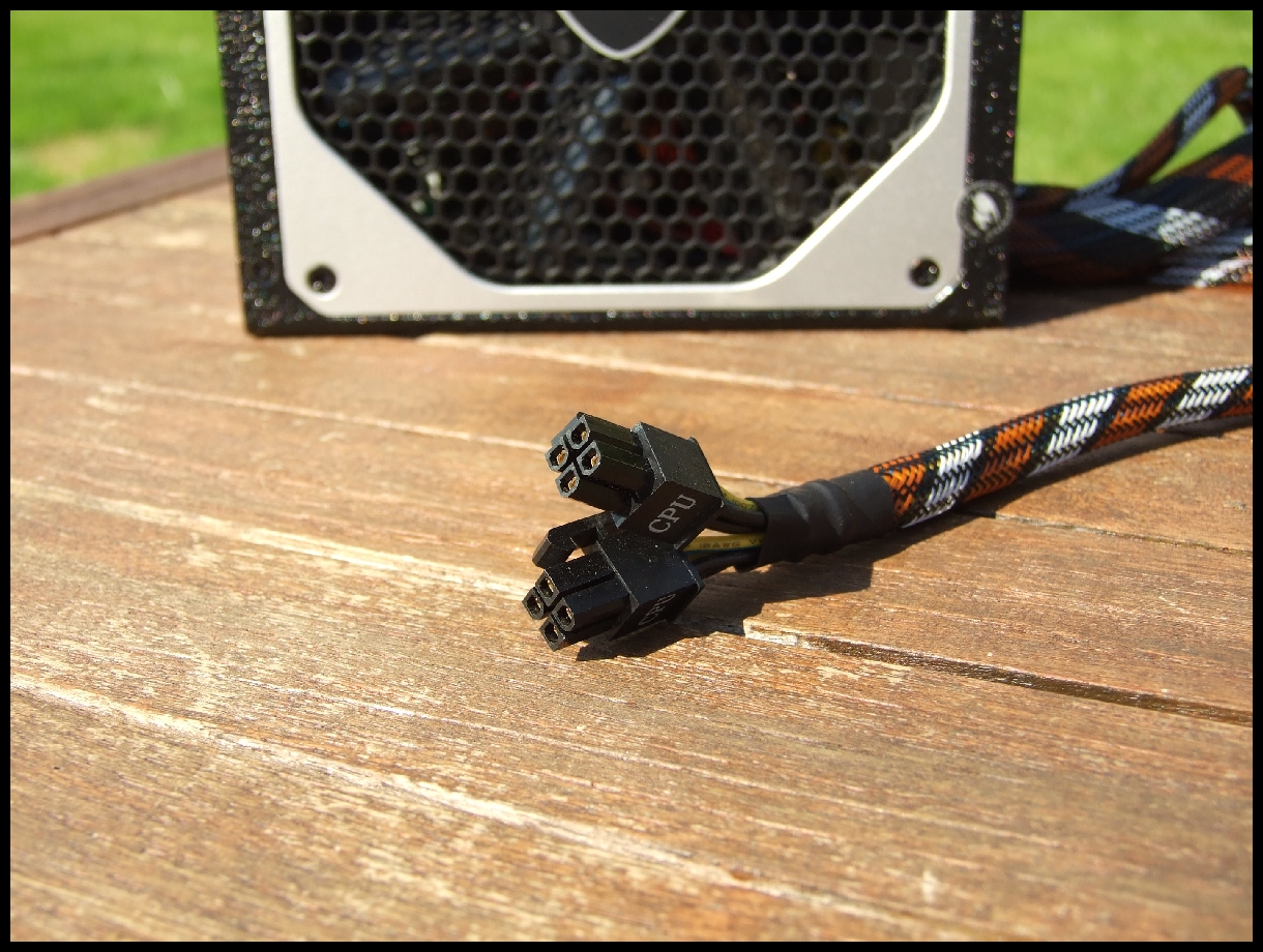

Sowohl die CPU als auch die GPU Stecker sind in einem Strang geführt. Das ist immer dann von Vorteil wenn man an Ort und Stelle beide braucht,
wenn nicht ist diese Ausführung eher hinderlich.

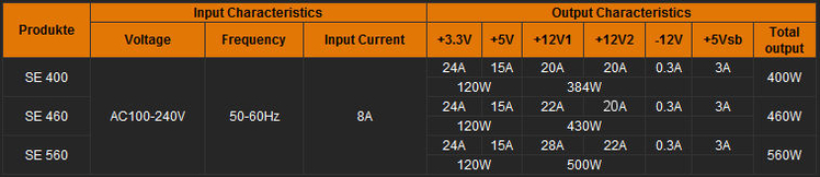

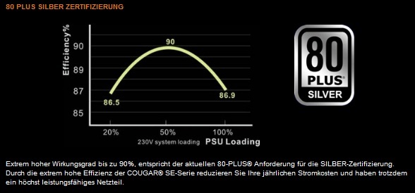

So besitzt das SE400 als Augenscheinlichtes Merkmal die 80 plus Silber Auszeichnung die laut Spezifikation eine Effizienz von bis zu 88% verspricht, Cougar spricht hier sogar von 90%.
Die versprochene Leistung auf der 12V Schiene von 384W! wird auf zwei Rails zu je 20A verteilt und kann in gewissen Grenzen dynamisch verteilt werden.
Hier kann sich so manch ein nominell stärkerer Konkurrent hinter verstecken.
Somit stehen also genug Leistungsreserven bereit um auch Systeme der gehobenen Mittelklasse zuverlässig mit Energie zu versorgen.

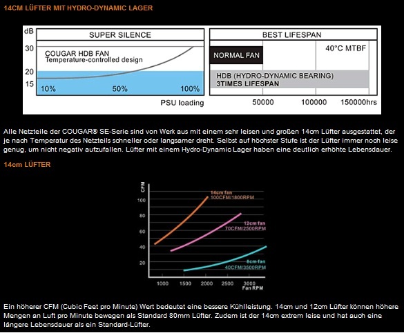

Zudem setzt Cougar auf 105°C Kondensatoren aus japanischer Herkunft die eine lange Nutzungsdauer und Ausfallsicherheit versprechen.
Für die Kühlung zeigt sich ein 140mm Propeller mit Hydro-Dynamic Lager verantwortlich. Cougar verspricht hier eine leise Kühlung die nicht negativ auffällt.
Dazu später mehr.
Zu guter letzt noch das Diagramm mit den Kabellängen, die übrigens jederzeit für einen Miditower ausreichend sein sollten.

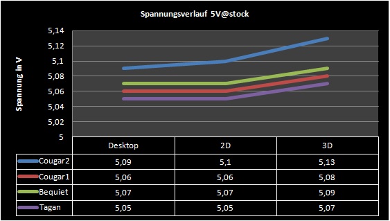

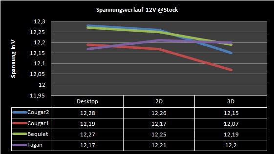

Spannungen wurden mit einem handelsüblichen Multimeter durchgeführt

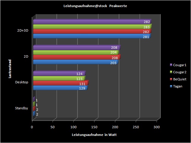

Dies sind die Werte über die ich anfänglich gestolpert bin.
Im Idlebetrieb kann sich das Cougar noch recht deutlich absetzen.
Sobald aber Leistung gefordert wird fällt es nach den Peakwerten in einem Fall sogar hinter das Bequiet zurück.
Die Idle-Werte bei ausgeschaltetem Rechner habe ich nur der Vollständigkeit halber mit eingefügt.
Hier bleibt letztendlich zu sagen das die Schwankungen beim Cougar geringer waren, ein wirklicher Wert aber in allen Fällen nicht zu ermitteln ist.
Alle Spannungswerte bleiben dabei innerhalb der Norm. Zu diesem Zeitpunkt habe ich mich mit Christian Verfürth von Cougar in Verbindung gesetzt.

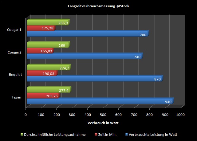

Um Licht ins Dunkel zubringen und mich nicht auf zwei Minuten Test verlassen zu müssen hab ich jetzt in die vollen gegriffen und alle vier Netzteile ca. drei Stunden unter Vollast laufen lassen.
Dazu habe ich für die CPU Prime auf allen vier Kernen mit der Option "Custom - Run FFT's in place" und für die GPU Furmark mit 16 MSAA im "Extreme Hitze Modus" verwendet.
Bei ca 270W aus der Steckdose kann das bessere der beiden Cougars einen Vorsprung von knapp über 10W einfahren, was ungefähr 3,9% entspricht.
Nominell sollte das SE 400 in diesem Bereich seine größte Effizienz von 90% erreichen.
Beachtlich ist hier dass das Tagan hinter das BeQuiet zurück fällt.

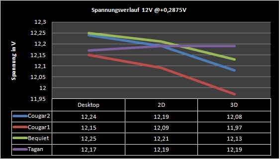

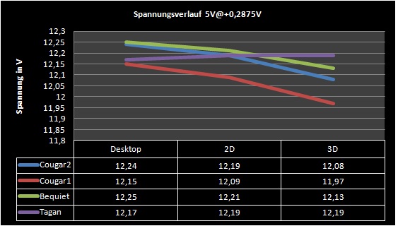

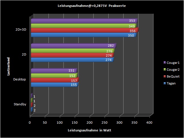

Mit +0,2875V auf der CPU habe ich weitere Kurzzeitmessungen vorgenommen.
Auch hier zeigt sich wieder ein mehr oder weniger versammeltes Bild bei dem sich die beiden Silber-Netzteile nicht in Szene setzen können.
Auch in diesem Lastzustand bleiben die Spannungen innerhalb der Norm.

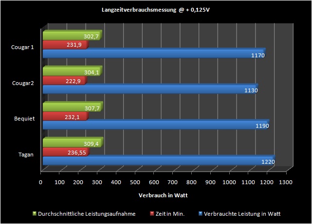

Um hier auf lange Zeit einen anderen Lastzustand zu simulieren bin ich mit dem Q6600 auf 1,4 V gegangen, was 0,125V über Standard und die obere Grenze ist die ich ihm unter Prime zumuten möchte.
Hier schrumpft der Vorsprung des besten Cougar auf das schlechteste der Reihe, in diesem Fall wieder das Tagan, auf ~7W was mit dem Cougar als Basis mageren 2,2% entspricht.

Für sich gesehen ist das Cougar SE400 ein gutes Netzteil. Soweit ich das mit meinen beschränkten Mitteln beurteilen kann werden alle Normen eingehalten.
Das Design gefällt und der qualitative Eindruck stimmt. Auch wenn es nicht zu den absoluten Leisetretern gehört bleibt es jederzeit ruhig.
Allerdings bleibt genau der Punkt von dem ich mir am meisten erhofft habe hinter meinen Erwartungen zurück.
Die Konkurrenten gegen die das Cougar angetreten ist sind im Falle des BQ mittlerweile in würden ergraut.
Das Tagan ist nach 80+ Zertifiziert und auch nicht mehr das jüngste, hat allerdings laut Datenblatt eine durchschnittliche Effizienz von über 83%.
In dieser Gruppe gelingt es dem Cougar nicht sich in den Verbrauchswerten entscheidend abzusetzen.
Letztendlich kann ich nicht mit 100% Sicherheit sagen ob das Tagan und das BQ aus der Serie nach oben stechen oder die beiden Cougar am unteren Ende der Serienstreuung liegen.
Einen Fehler bei der Messung kann ich eigentlich ausschließen, es sei denn beide Messgeräte die mir zur Verfügung standen gehen "gleich falsch".
Somit ist für mich am Ende das Cougar SE 400 ein wertiges Netzteil mit vielen positiven Eigenschaften das in seiner eigentlichen Paradedisziplin nicht punkten kann.
