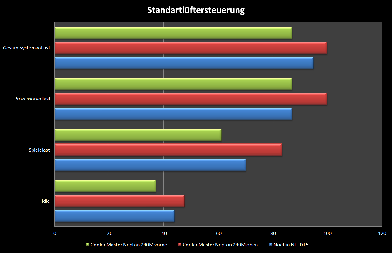

[/size]Kommen wir nun nach der erfolgreichen Montage der Cooler Master Nepton 240M zu den Temperaturergebnissen. Hierbei vorab ein paar Informationen: Zuerst hatte ich die Kühlung im Deckel meines Phanteks Enthoo Luxe's montiert. Da ich allerdings ein Zimmer unterm Dach habe und die Außentemperatur das Abkühlen meines Zimmers nicht zuließ, kam ich bei den Raumtemperaturmessungen auf 32°C. Bei diesen Temperaturen hatte ich die Abwärme meiner Grafikkarte, sogar im Idle, unterschätzt, was anschließend zu Temperaturergebnissen unter Prime95 von 100°C für den Prozessor ergab. Deswegen habe ich den Radiator in die Front verlegt, was in ca. 10°C niedrigere Temperaturen im Idle/Spielebetrieb sowie in 12~15°C niedrigere Temperaturen in Prime95 resultierte.
Testvoraussetzungen:
- Raumtemperatur: 29~33°C
- i7 4790K @ 4,5 GHz
- CoreTemp 1.0 RC6 - Temperatur auslesen
- FurMark 1.15.2.2 - Gesamstsystem Vollast
- Prime95 v285 - Prozessorvollast
- Battlefield 4 "Operation Locker" 64 Player - Spiellelast

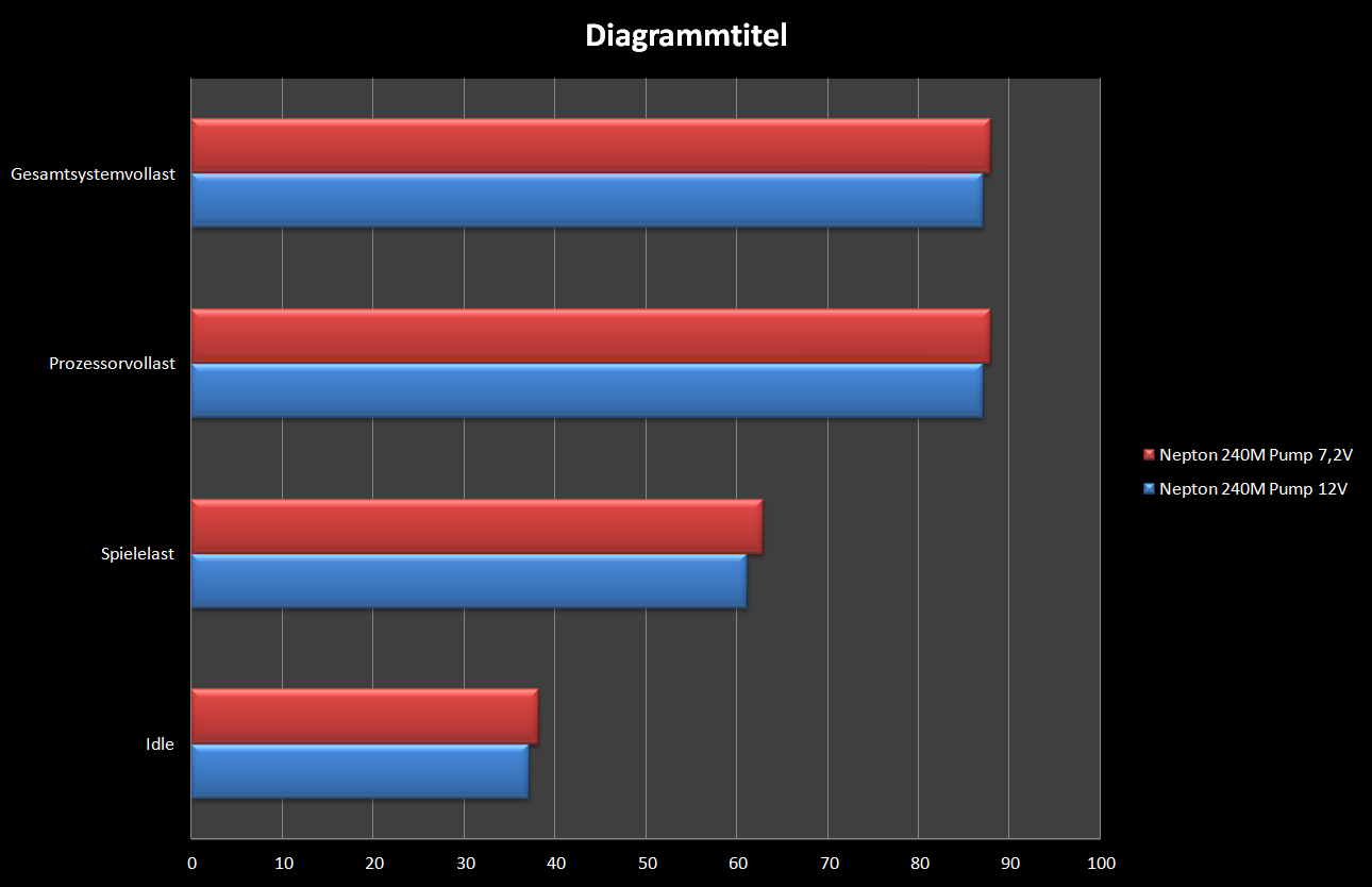

Um die Lautstärke möglist gering zu halten, habe ich die Pumpe in meinem UEFI per Lüfterkurve nach unten geregelt. Bis zu einer CPU-Temperatur von 70°C läuft diese nur mit 60% Spannung, dementsprechend 7,2 Volt. Dies reduzierte die RPM von ~2650 auf ~2070.
![20150801_090754.jpg 20150801_090754.jpg](https://extreme.pcgameshardware.de/data/attachments/313/313513-2686af7743371034e059dae19b873512.jpg)
Die Temperatur hat sich nicht viel verändert, die Lautstärkekulisse allerdings schon. Wo wir gerade beim Thema wären...
