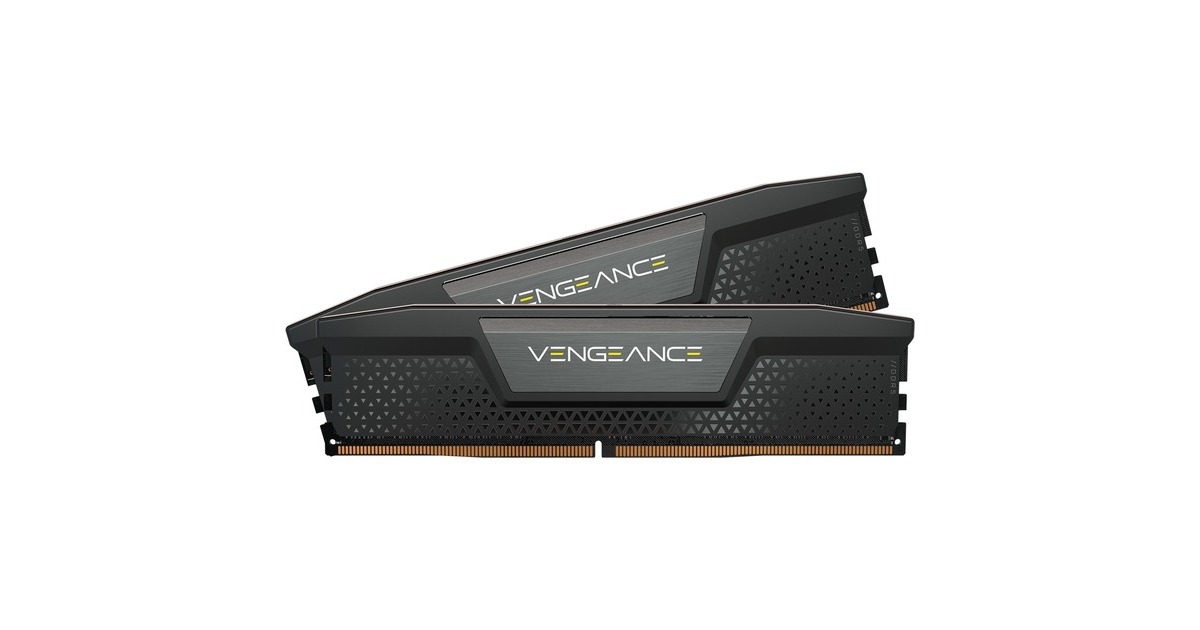

Bei dem RAM kannst du gut auf dem Corsair 2x32GB DDR5-6400 Vengeance nemen. Schön niedrig damit das nicht deinem Kühler in die Quere kommt. 247,90€.
Anbei der Link von Alternate:
