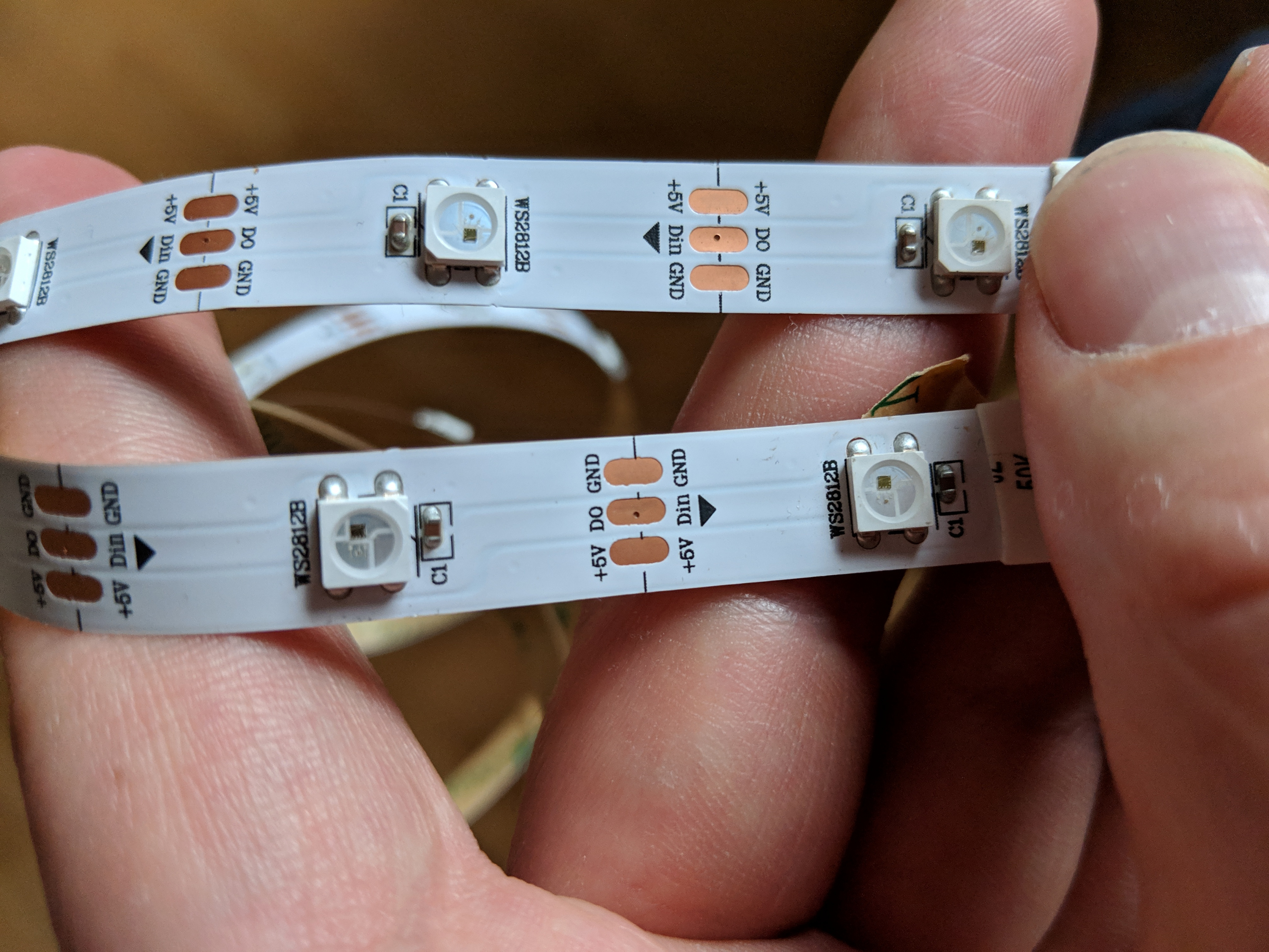

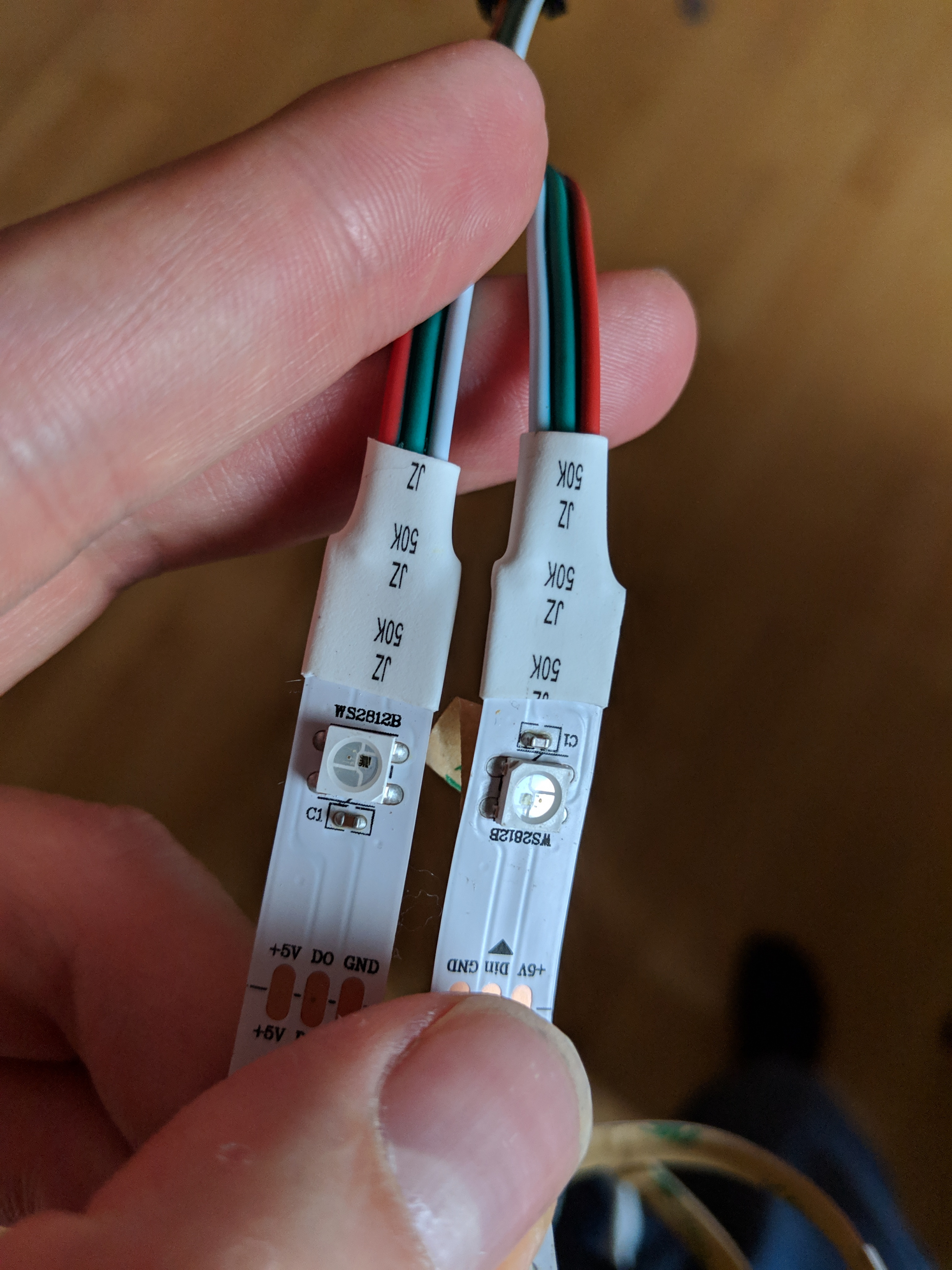

Hallo,
Ich habe bei Ali einen LED-Streifen (weiss beleuchtet, nicht RGB) und hab beim Lesen der Artikelbeschreibung gepennt.
Der Anschluss des Streifens sieht wie folgt aus:
img_20190310_093850-jpg.1036981
Mein Frage ist jetzt, ob ich den Anschluss durch einen 3-Pin-Anschluss eines Lüfters ersetzen und den Streifen dann ans Mainboard stecken könnte. Es handelt sich doch eigtl nur um simple 3-polige Stromversorgung von 5V wenn ein rudimentäres Verständnis das richtig wertet, oder!?

Du hast Digitale RGB LED´s gekauft, Ohne Controller kannst du nix mit Anfangen, belegt sind die wie folgt +5V, Digital In, GND
Du kannst Strom draufgeben aber es wird nix passieren weil das Steuersignal für die WS2812b fehlt, in den LED´s sitzt ein kleiner Microchip der als Controller für die LED dient, das ganze im Daisy Chain Prinzip, das steuersignal ist ein 800khz 5V PWM Signal 24bit
Am Lüfter anschluss tötest du die LED´s, du brauchst entweder aufm Board nen Extra Controller, oder nen externen Controller für die LED´s

Nein das würde nicht funktionieren, denn Du hast Digitale RGB, Das heißt Du kannst jede LED einzeln ansteuern.
Du brauchst dafür nen passenden adapter

der Anschluss geht, die WS2811 sind voll kompatibel zu dem WS2812b, der einzige unterschied liegt darin das WS2811 der Chip extern ist, und WS2812 der Chip in der LED Verbaut ist, ansonst ist alles exakt das gleiche und du kannst deinen WS2812B Stripe an diesen Anschluss betreiben.
Anschlussbelegung ist ja klar, an der Stripe muss du immer an den DI Eingang, das der Anfang der Kette, DO ist das Ende der Kette ( Digital IN / Digital Out ) wie ich schon sagte da die Signale Durchgeschleift werden im DaisyChain prinzip ist es wichtig das du drauf achtest das du vom Mainboard auf DI gehst auf der Kette
PS : Wichtig das du wirklich nur maximal 60LED anklemmst !! Die Stripes lassen sich beliebig Kürzen nach jeder LED.
