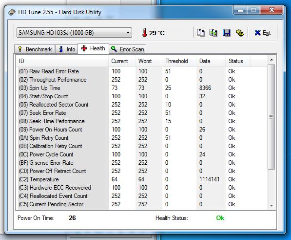

Ich dachte den liest HD Tune aus? Zumindest sehen die Werte dort genau so aus wie sie bei SpeedFan aussehen sollten.

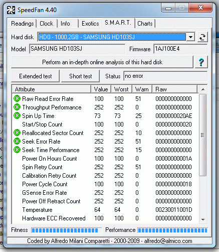

Was mich an der Sache halt wundert, 3 verschiedene Tools die die S.M.A.R.T Werte auslesen, sagen das alles in Ordnung ist. Alle Werte sind meilenweit im grünen Bereich.
Na ja, werde morgen trotzdem mal zu meinem Händler gehen.
AW: Laut Windows droht die Festplatte auszufallen - Fehlermeldung möglich?
stell doch einfach mal einen Screen rein. Vielleicht übersiehst du ja was und ein anderer erkennt einen Fehler den du nicht erkennst.
