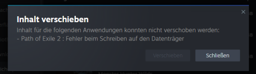

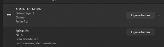

habe dann meine Spiele von Steam und anderen mit der empfohlenen Methode rüber kopiert. Dann fingen die Probleme an. Immer öfter kommt es nun vor, dass die Spiele wenn ich den PC starte, nicht in meiner Steam Bibliothek installiert sind und auch auf Laufwerk wo sie drauf sind werden, sie mir bei Steam unter Speicherplatzt nicht angezeigt. Aber das Laufwerk ist da. Möchte ich sie dann wieder installieren und wähle die Festplatte wo sie drauf sind, sagt er nicht möglich Schreibfehler oder Laufwerkfehler (die genaue Fehleranzeige hab ich grad natürlich nicht, da jetzt alles geht gerade). Aber ich kann die Festplatte im Windows sehen und auch die Ordner öffnen, aber keinerlei Spiele starten. Auch bei spielen die nicht auf Steam sind hab ich das Phänomen dass, die installierten Spiele nicht im Laucher angezeigt werden zB. Gamepass. Wenn ich sie da wieder installieren möchte passiert exakt nichts, kein Fehler kein garnix.Er führt es einfach nicht aus. Weitere Dinge die passieren ist das wenn es dann mal funktioniert nach mehrfachen neu starten oder auch M2 nochmal raus und wieder rein, dass ich spiele starten kann, ich spiele, aber das Spiel dann nach einer weile abstürzt und dann die Festplatte wieder nicht zu erreichen ist, also die spiele wieder aus der Bibliothek verschwinden.
Ich habe unzählige suchen im Internet betrieben, Videos geschaut etc aber konnte nichts finden was mir weiterhelfen konnte. Liegt der Fehler an meinem System? hab ich irgendetwas beim einrichten nicht beachtet? Im BIOS sieht auch alles ok aus siehe Bilder. Hab auch alle Treiber geprüft BIOS etc. ist alles aktuell. Oder ist die M2 einfach defekt? wollte erstmal alles ausschließen bevor ich die M2 reklamiere.
