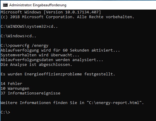

Folgendes habe ich jetzt schon überprüft:
Energie Optionen
Akku Testsoftware
Windows Akku Test
hier der Link zum test Protokoll (in meiner Dropbox)
Dropbox - energy-report.html
falls noch jemand eine Idee hat wo ich schauen kann oder was ich noch an Optionen habe würde ich mich sehr freuen wenn ihr mir mal einen tipp geben würdet.
