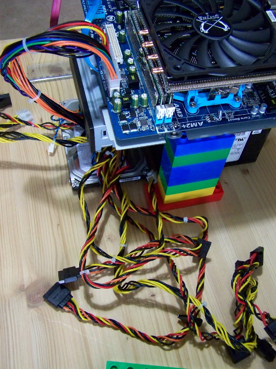

Mal wieder etwas Neues von mir:
Ich habe den Rechner getestet und es läuft alles zufriedenstellend. Der Lüfter ist schön leise - dafür ist die Festplatte jetzt hörbar. Naja, klar, die Komponenten sind ja nicht in einem Gehäuse eingebaut. In eingebautem Zustand war die Festplatte unhörbar. Und so sieht es momentan aus:
In einem Regal läuft er jetzt also behelfsmäßig. Ich schalte ihn momentan an, indem ich die beiden Kontakte des Kabels kurz aneinanderhalte. Schließlich ist noch kein Taster dran (eingekauft ist schon alles).

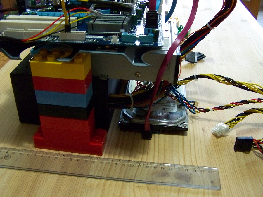

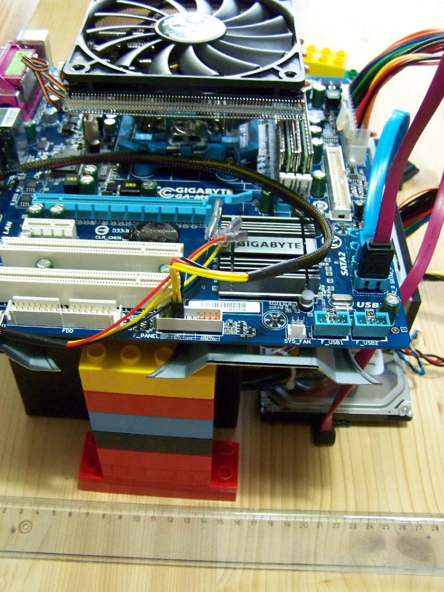

Ich habe auch mal die ideale Anordnung der Komponenten im Gehäuse getestet, dazu ein paar Fotos.
Wozu Lego Duplo so alles nütze ist :ugly: sowas kann man eben mal borgen wenn man kleine Kinder hat :D
Die Planung schaut also so aus:
- Das Gehäuse wird zwei getrennte Etagen haben. Ich mag es, wenn das Mainboard und die restlichen Komponenten sich nicht gegenseitig heizen.
- Das Mainboard ist mit Absicht oben. Der Schlitten wird liegend auf einer Holplatte montiert.
- Es wird Durchbrüche durch die Platte nach unten geben (SATA-Kabel + Spannungsversorgung des Mainboards).
- Im Untergeschoss werden Netzteil und Laufwerke untergebracht. Es wird so ausschauen, dass das Netzteil die Luft an den Laufwerken vorbei ansaugt und nach draußen pustet, so haben es die Laufwerke schön kühl.
- Maße des Gehäuses: Grundplatte 30 x 30cm. Höhe passe ich noch entsprechend an.

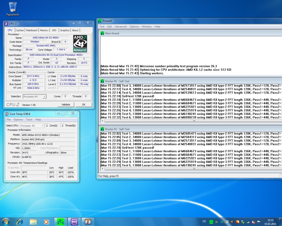

Gestern habe ich auch mit dem Mainboard experimentiert. Es war ja sehr preiswert (unter 50 Teuronen), aber dafür hat es sehr gute Funktionen!
Vorweg: Man kann damit nicht den Prozessor OCen. Aber das wußte ich ja. Es gibt aber die Funtionen zum Freischalten von Kernen, Übertakten des Hauptspeichers und man kann die Spannung der CPU einstellen. Im Zusammenspiel mit Windows (abhängig von den Energieoptionen) taktet das MoBo auch mit Cool'n'Quiet runter auf 1GHz. Dabei wird sogar die Spannung auf 1,1V abgesenkt. Prima, sowas habe ich gar nicht erwartet. Gefällt mir immer besser.
Okay, nachdem ich hier im Forum fleißig mitlese, dachte ich mir, dass ich damit mal spiele. Im Idle mit 1,10 V hat mein Athlon 64 X2 4600+ eine Temperatur so um die 30 Grad. Nix Besonderes, ist okay. Beim Test mit Prime habe ich eine Temperatur der Kerne von 46° bzw. 51°C gehabt (dann natürlich mit 1,2V). Ich dachte mir, dass das durchaus verbesserungswürdig ist. Denn je wärmer, desto lauter wird irgendwann der Lüfter...
Letztendlich kam ich dann hierbei raus:
Unter Last habe ich nun also 6° bzw. 4° weniger und die Spannung reicht mit 1,1 V aus (ca. 1h Prime-Stable). Wenn ich mir viel Arbeit machen will, probiere ich auch noch etwas weiter runterzugehen. Mal schauen.
Eine Frage an die Profis:
Dass die Kerne etwas unterschiedliche Temperaturen haben, habe ich ja auf anderen Screenshots auch schon gesehen. Aber bis zu 10° ? Die Temps stimmen übrigens mit dem Bios gut überein, das kanns nicht sein. Ob der Kühler schief sitzt, will ich aber auch nicht probieren (bei dem Gedanken tun mir die Finger weh, siehe voriger Kommentar zum CPU-Kühler :ugly:). Kommentare?
Zweiblum

Was deine Frage anbelangt.
Bitte sei so gütig un schraub den Kühler noch mal ab und schau dir den Abdruck der Paste an.
So siehst du sehr gut ob irgend eine Seite nicht sauber Angedrückt war.
Temp Unterscheide der Cores sind normal aber 10° find ich doch gerade etwas viel.

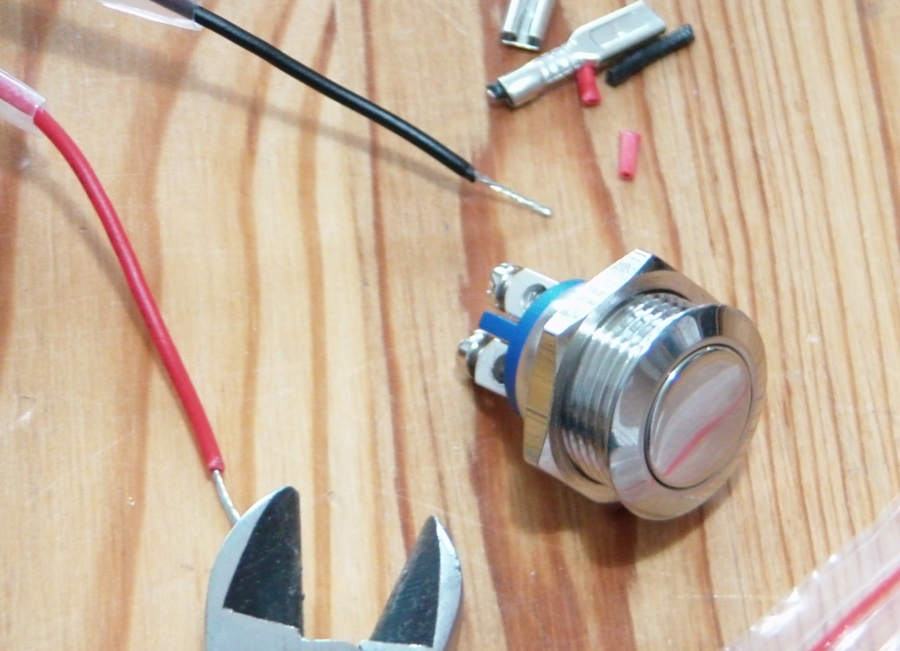

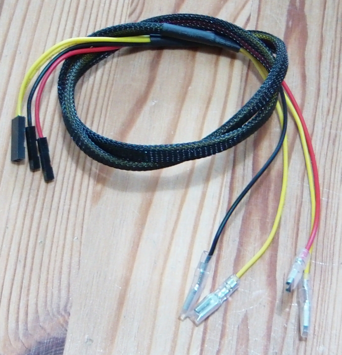

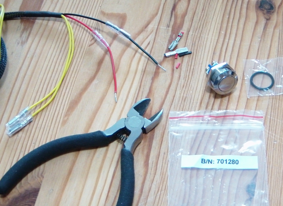

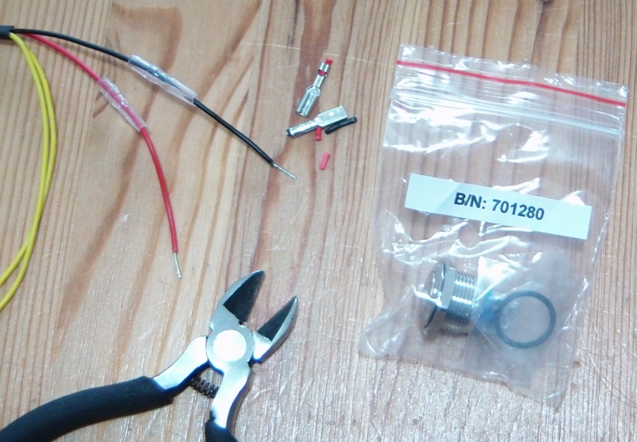

Erstmal: Der Vandalismus-Taster ist eingekauft und angeschlossen. Aber der Reihe nach:

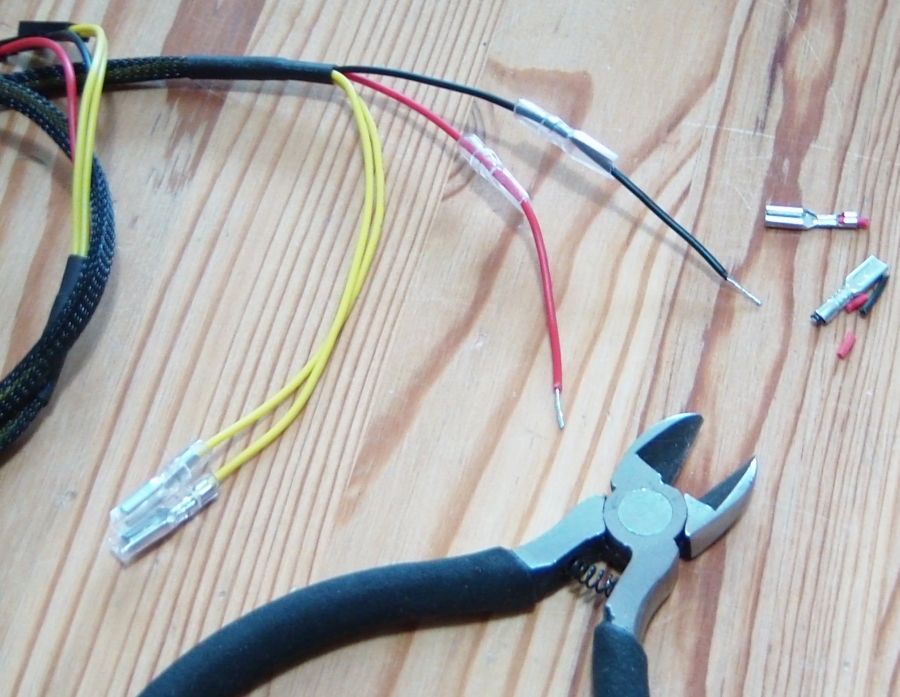

Das Kabel für den An-/Aus-Taster und den Resettaster.
Leider muss ich es erstmal kastrieren.

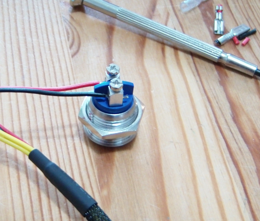

Und da kommt er auch schon, unser absoluter Favorit: Der Vandalismusgesicherte Stahltaster. Extra die Version ohne Nickelbeschichtung, denn
1. weiß ich durch meine Erfahrungen in der Schmuckherstellung, dass beschichtete Metalle ihre oberste Schicht meist langsam durch Abrieb verlieren (so z.B. bei Rhodium-beschichtetem Weißgold) - dann sehen sie häßlich (fleckig) aus und
2. bin ich gegen Nickel allergisch. Igitt, da kauf ich mir doch nicht noch nen Schalter, der Nickelbeschichtet ist...
Ich finde ihn total schön und frage mich, warum bei den gekauften Gehäusen immer solche Murks-Schalter eingebaut sind...
Anschließen ist hier natürlich auch simpelst.
Ergebnis: Jahaaaaaa, er läuft auf Anhieb.
Öhm, okay, war technisch jetzt nicht soo anspruchsvoll. Ich freu mich, dass er gut aussieht und ich nicht mehr die Kabelenden zum Starten aneinanderhalten muss :D

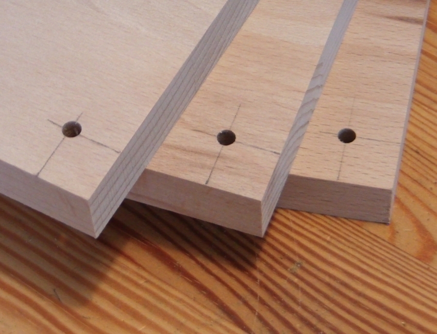

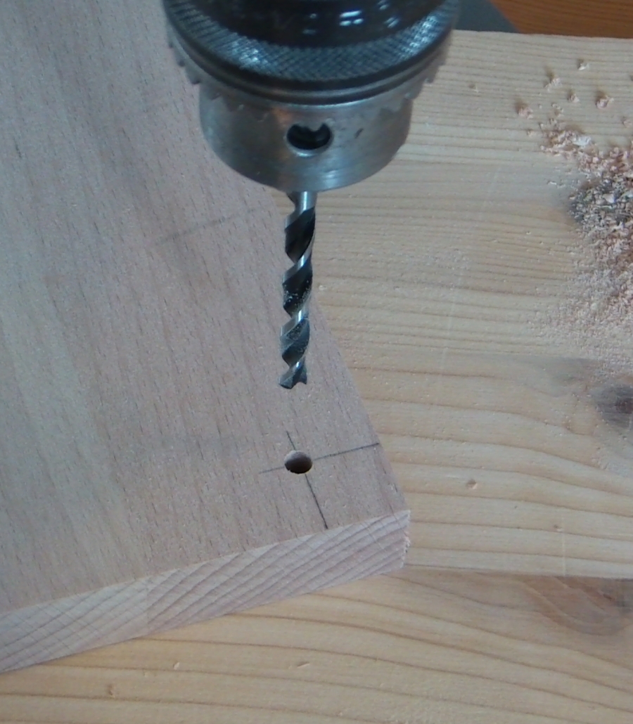

Einen Fail hatte ich bereits, den könnte man als Fail Nr. 0 bezeichnen: Ich hatte ursprünglich Kiefernholz benutzen wollen. Ich hatte mal nen Schrank aus 10mm Kieferplatten gebaut und der ist jetzt demontiert. Leider habe ich keine Kreissäge, und mit einer Stichsäge kriege ich keine graden Schnitte hin. Ok, ist nicht soo der Verlust. Im Baumarkt habe ich eine neue Buchenplatte gekauft, und die schneiden sie dort kostenfrei (vor allem auch grade) zu.

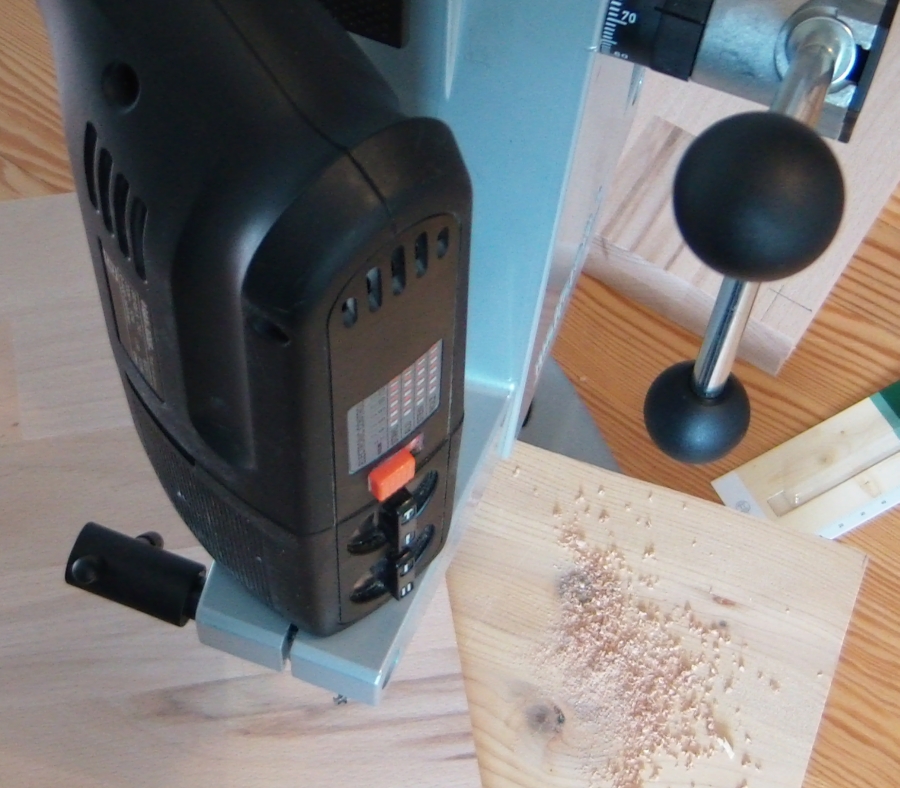

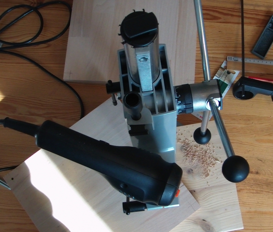

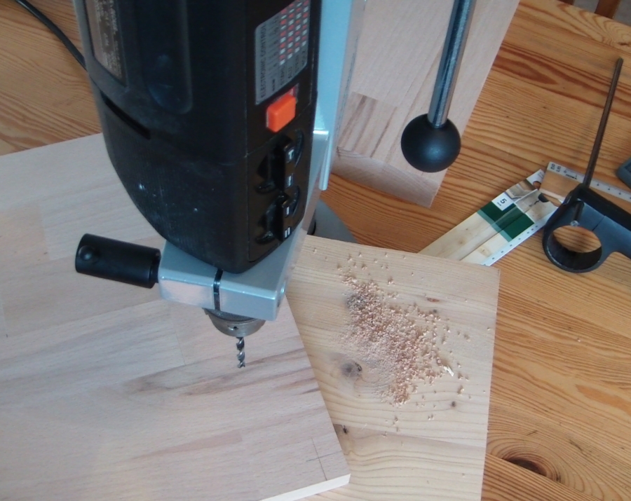

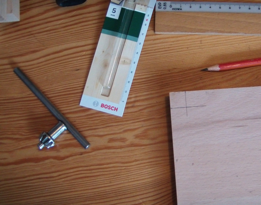

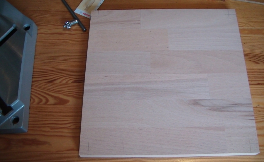

Also erstmal mußte ich jetzt natürlich die Löcher bohren.
Da ich von Hand sowas bestimmt nicht gerade hinkriege, mußte ich mir einen Bohrständer anschaffen. Man findet ja immer einen Grund, neues Werkzeug zu kaufen :D
Damit war ich denn auch sehr zufrieden.

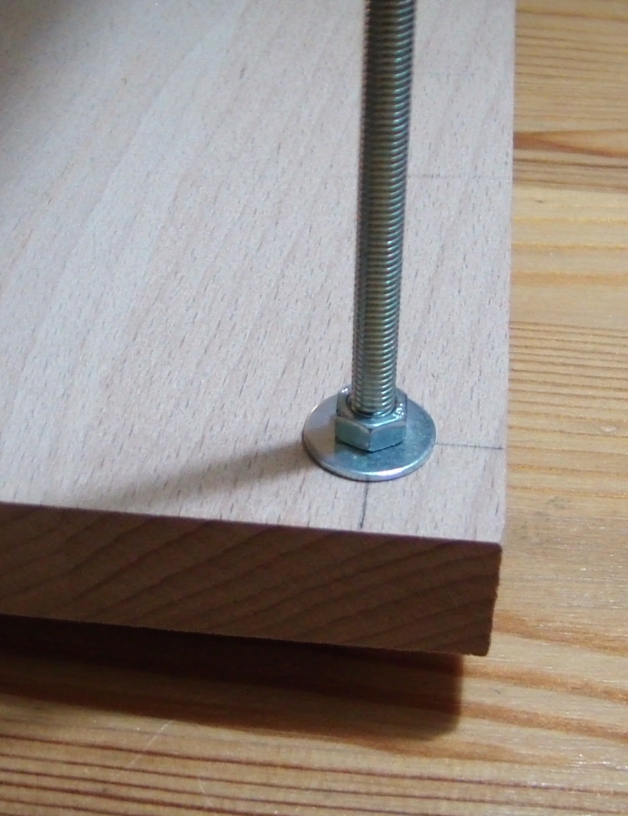

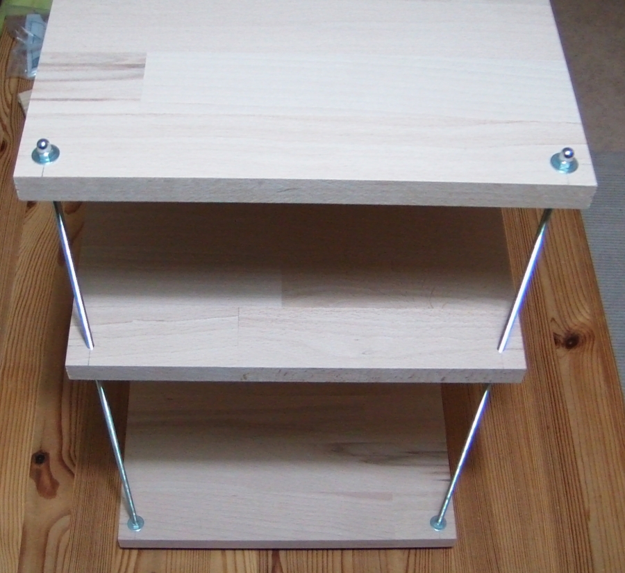

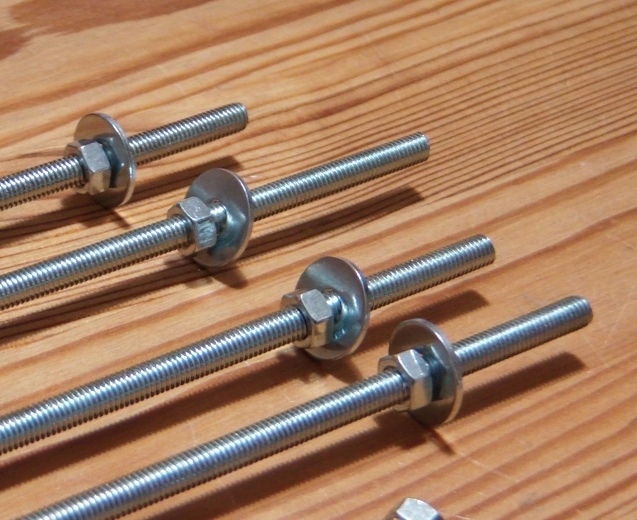

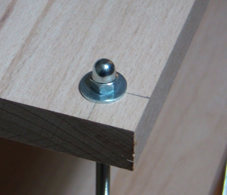

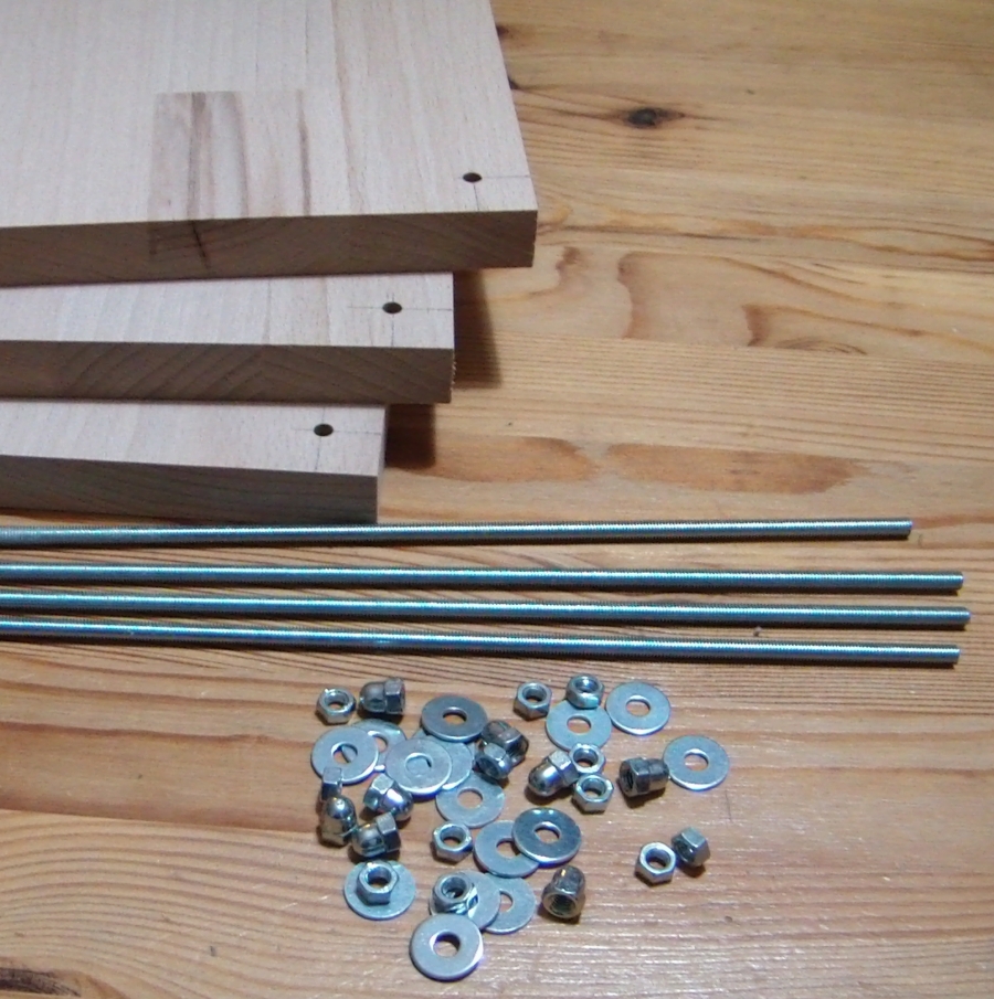

Wie gestern schon geschrieben, habe ich auch das Material fürs Grundgerüst besorgt. Und ich wollte natürlich auch sehen, wie alles zusammenpasst.
Das sind übrigens M5 Gewindestangen mit passenden Scheiben, Muttern und Hutmuttern. Eigentlich wollte ich gerne
Messing haben, gabs aber nicht. Naja, in Stahl-Optik ists auch ok.
So, und wenn alles zusammengeschraubt ist, sieht man den Rohbau:
Das ist jetzt der Anblick wie bei nem Stahlbetonbau, wo von den Stockwerken die Pfeiler und die Böden fertig gegossen sind. Die Wände kommen noch. Vorteil: Ich kann meins nochmal auseinandernehmen, bei Stahlbeton geht das nich so.
Tja, die Wände: Hier habe ich Fail Nummer 1. Im unteren Stockwerk wollte ich auf der Vorderseite eine massive Holzplatte haben, aus der ich die Löcher für Taster, USB usw. ausschneide/fräse. Die Platten sind aber 18mm stark. Das paßt an den Ecken nicht. Schlechte Planung... Nunja, dann werde ich diese Idee dann modifizieren müssen.
So, für dieses WE langt das erstmal.
