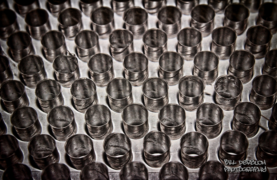

Aufbohren müsste man an der CNC machen. Von Hand wird man erstens ewig nicht fertig und zweitens wird´s sehr ausgefranst.
Sieht dann in etwa so hier aus:
Ist etwas extrem bearbeitet, aber man sieht, wie unsauber die Bohrungen werden.
Das ist die Plexi-Platte, die ich zum test mal größer gebohrt hatte.
Das Aufbohren an der CNC wird aber nix, weil man die korrekte Positionierung nicht mehr hinbekommt.
Deshalb neu machen:ugly:
