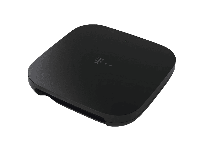

Der Speedport Smart 4 mit den Speedhome WLAN ist im Moment das solideste was wir als Telekom anbieten. Der Smart 7 ist mMn immer noch ein Beta Test.
Sind die Speedhome WLAN erstmalig via Wlan gekoppelt werden die per LAN/Ethernet direkt verbunden und Betreiben ein Backhaul, damit wird die lan SSID auch korrekt als ein Netz ausgestrahlt. Wegen der 2x Netzwerkbuchesn verliert man das LAN so nicht.
Wichtig ist dass man hier keinen Managed Switch einsetzt sonst stört man evtl das Backhaul.
