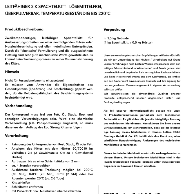

Schön, dass der Kleber gut hält. Ich hab aktuell noch ein klein wenig Zweifel beim Kleber und bei der Spachtel. Wenn das wirklich hinhaut, dann wirds verdammt geil! Bin mal gespannt wie das wird :D

Wenn die Spachtelmasse bis max. 220°Celsius Temperaturbeständig ist, gehe ich davon aus das sie bei 190-200°Celsius eingebrannt wird. Glaube nicht das bis ans Limit der Sm gegangen wird. Da der Kleber bis max. 300°Celsius Temperaturbeständig ist, sollten ihm 200°Celsius wohl kaum Schaden. Brauchst also keine Angst zu haben Clemens. :D

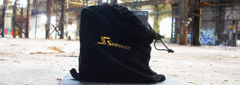

Wuähähähäh, wenn du wüsstest wie mies gelaunt ich heute war, als ich durch die Stadt gelaufen bin und hab die blöden lampen nich gefunden. Ich will endlich Fotos vom Nt machen.
Im TV hab ich mal nen Bericht gesehen über nen Automobilhersteller. Da kam auch was drin vor von nem Kleber. Den hätte ich gerne... Die haben versucht zwei geklebte Platten mit Ösen dran mit zwei LKW´s auseinader zu ziehen. Keine Chance, der eine hat den anderen LKW weg gezogen. :-D

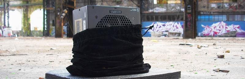

Guten Morgen,
wollte nur mal kurz bescheid geben das heute die Bilder von Daisy kommen. Hier ist ausnahmsweise mal klarer Himmel. =)
-Kero-

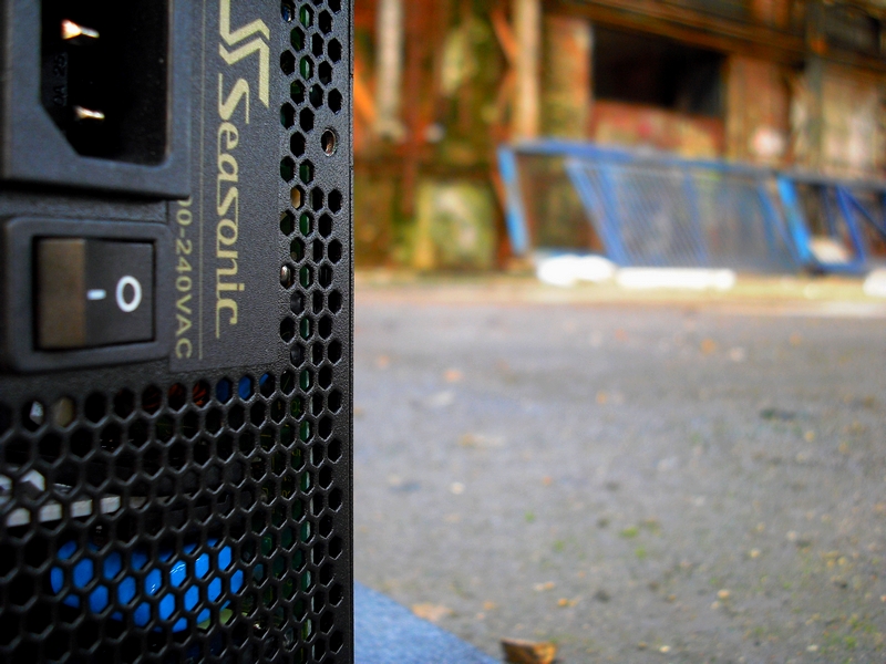

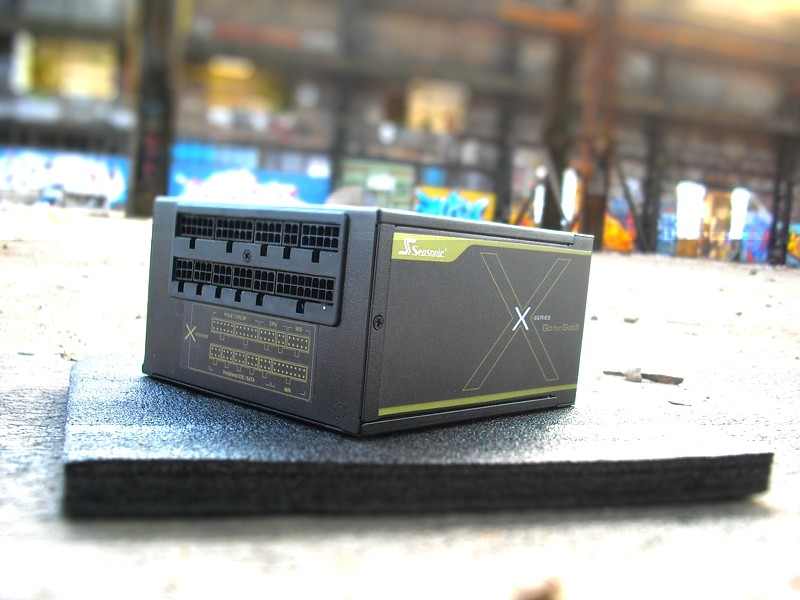

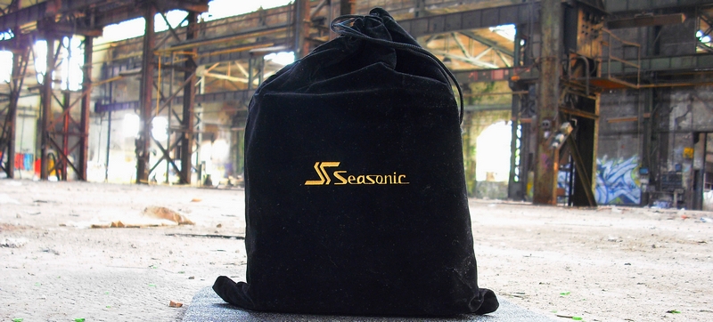

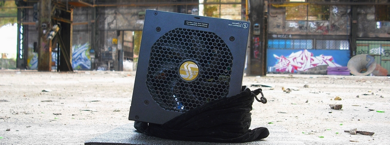

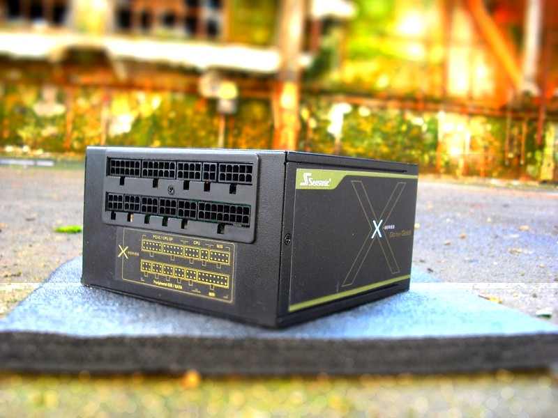

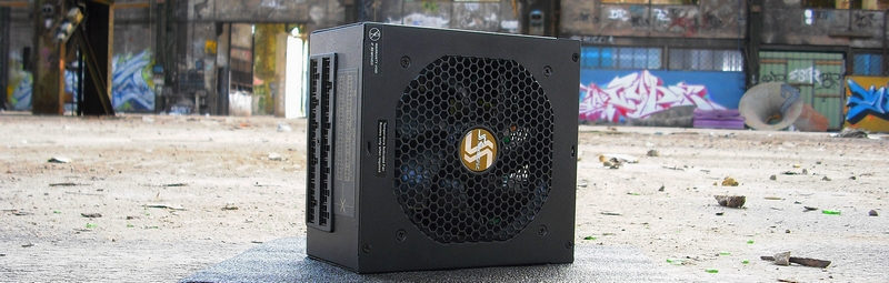

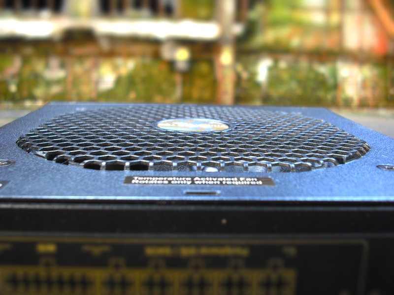

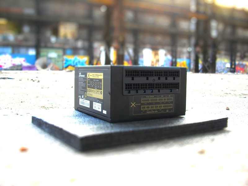

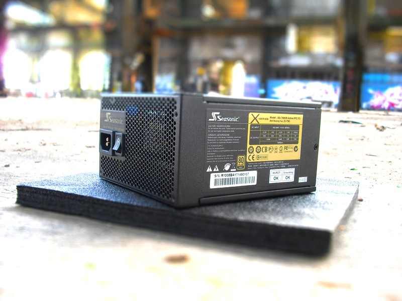

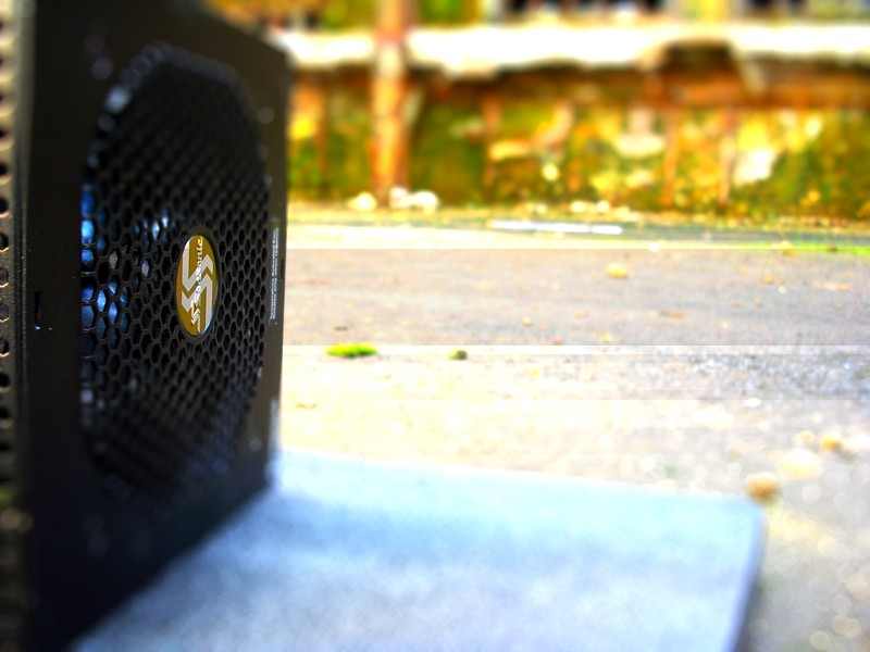

Jaja, ruhig Blut! :-D Musste noch in die Stadt das geklebte Alu zum Pulverer schicken und das Geld für die Spachtelmasse überweisen. Bilder kommen jetzt gleich. =)
AW: [Langzeittagebuch] Concrete Elephant - Daisy ist da!!!
Jaaaa, ist ja gut, hier sind sie ja schon. =)
Ab jetzt kommen Bilder die ich mit Photoshop etwas aufgepeppt habe. =)
-Kero-​
Schöne Bilder. Deine Umgebung finde ich Hammer! Was ich da an Foto Ideen hätte, Wahnsinn :D.
Weiter so Kero :daumen:
PS.: Bissel starke JPEG Komprimierung oder? Teilweise bissel pixlig :-D. Schade, dass JPEG so Qualitätsverminderungen hat :(
