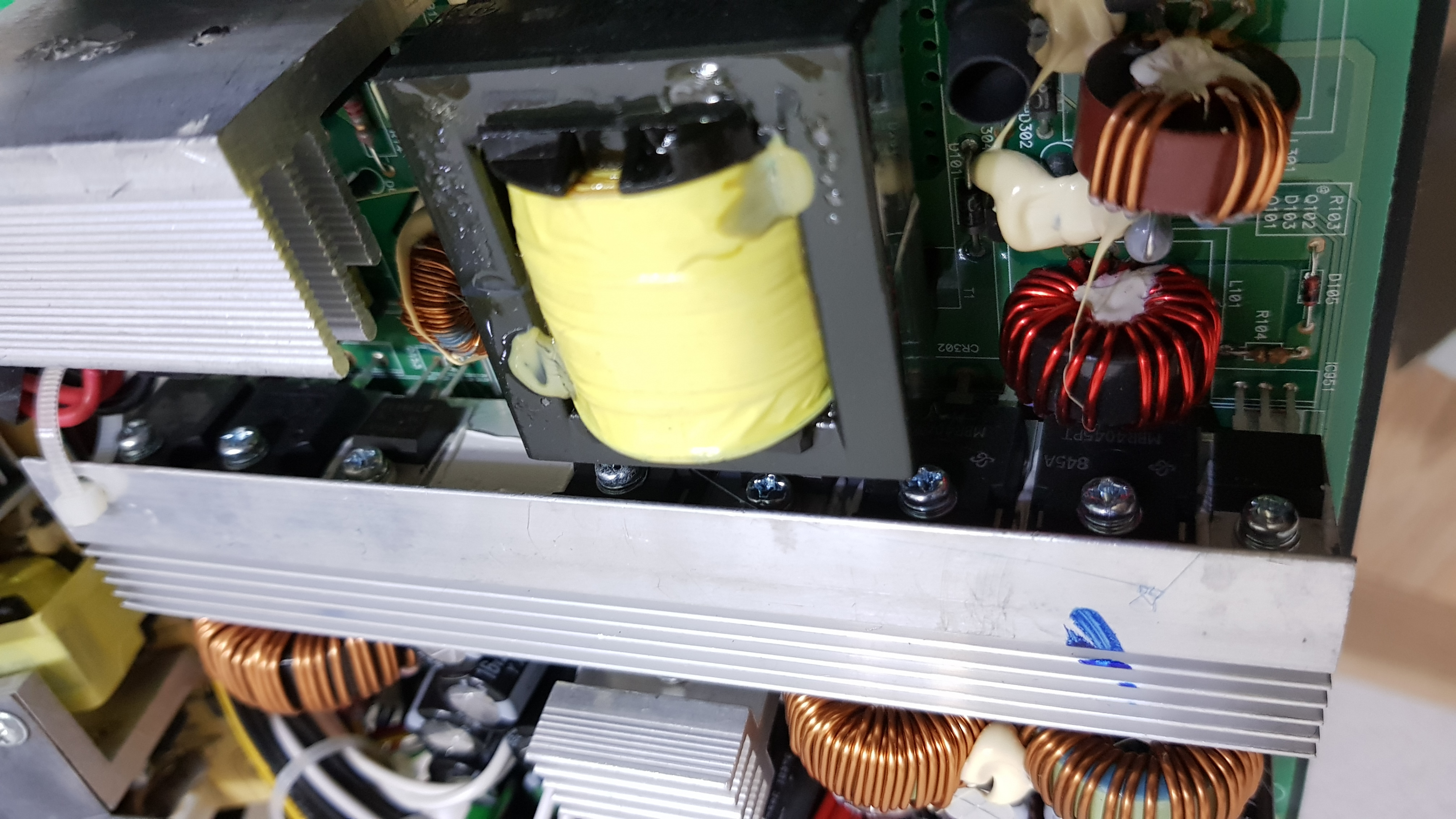

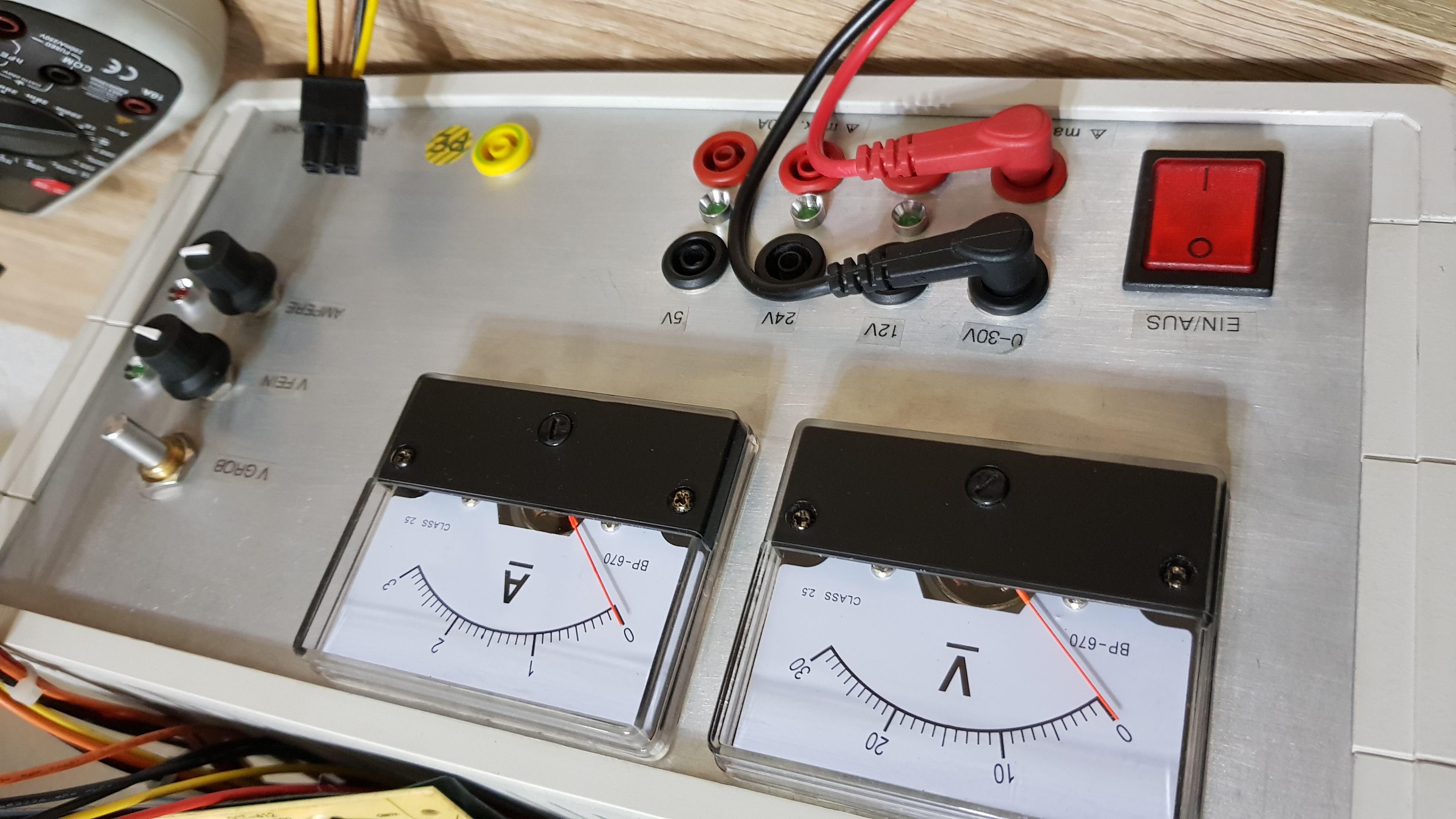

Ich habe im Rahmen eines Projektes, mir selber ein Labornetzteil gebaut.
Dabei ist ein fetter Trafo drinne, eine selbst gebaute Gleichspannungsplatine (Für 5V,12V,24V), und eine fertig gekaufte regelbare Spannungsplatine.
20181026_112139-jpg.1018818
Nun will ich eine kleine Herausforderung.

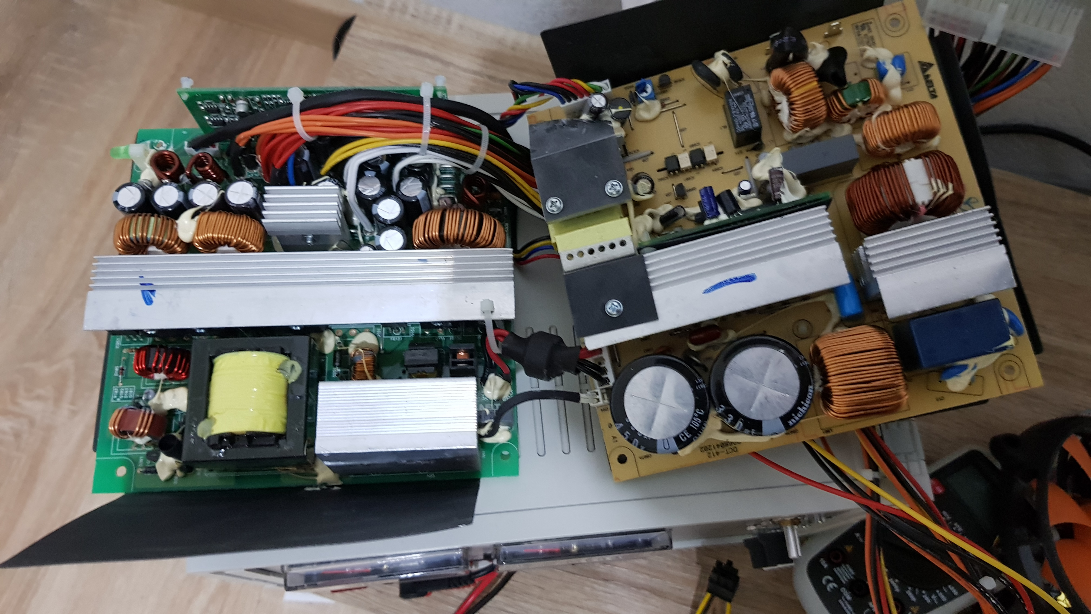

Da meine selbst gelötete Platine nicht viel schafft, und der Trafo allein 8kg schwer ist, möchte ich das ganze mit der gleichen Funktion auf ein Schaltnetzteil umrüsten.
Dazu habe ich ein neues Delta Netzteil genommen Delta TDPS-650BB B 650W PC Computer Netzteil ATX geeignet | eBay , und würde das gerne statt der aktuellen Komponenten einbauen.
Lediglich die regelbare Platine soll auch noch drinnen bleiben.
Für die regelbare Spannungsplatine brauche ich jedoch eine Wechselspannung größer 24V und kleiner 100V, bietet so ein Schaltnetzteil das irgendwo? Auf was wird bei den Trafos die ich da drin gefunden habe transformiert?
Weiterhin möchte ich gerne noch mehr Ampere bei 24V ziehen, laut Typenschild gehen bei dem Netzteil nur 0,2A.
Muss ich vielleicht bei der Spannungswandlerbank einen Tauschen? Denn 3,3V brauche ich garnicht, kann ich die 3,3V Spawas einfac durch 8724er tauschen?
Anbei ein paar Bilder
