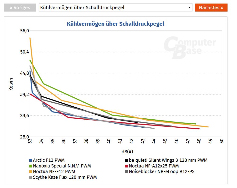

Keine Ahnmung, das wird nur mit selber Versuchen gehen, unter vier Lüftern wird das nichts, besser mehr, dann kann man sie langsamer laufen lassen
Gute Lüfter:
80mm Arctic F8 PWM PST, 80mm ab €' '3,86 (2018) | Preisvergleich Geizhals Deutschland
92mm Arctic F9 PWM PST, 92mm (AFACO-090P0-GBA01) ab €' '4,12 (2018) | Preisvergleich Geizhals Deutschland
120mm Arctic F12 PWM PST, 120mm ab €' '4,38 (2018) | Preisvergleich Geizhals Deutschland
140mm Arctic F14 PWM PST ab €' '6,33 (2018) | Preisvergleich Geizhals Deutschland
Quelle: 120-mm-Luefter im Test: Analyse zum Einfluss des Luefters auf den CPU-Kuehler - ComputerBase
