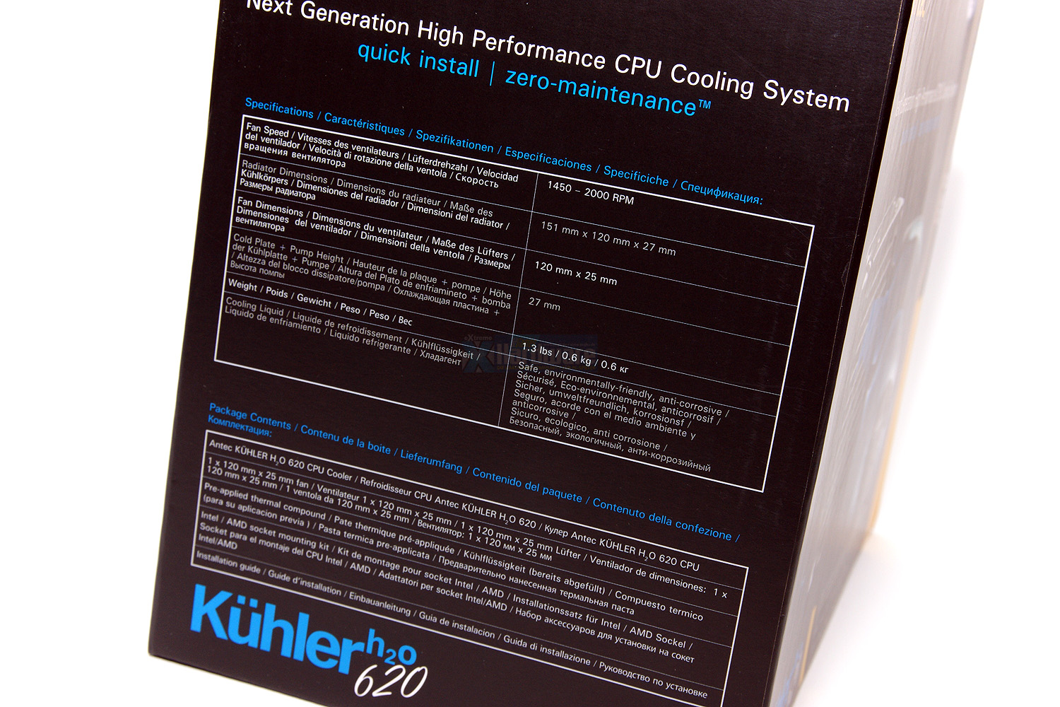

Mit Antec betritt ein neuer Hersteller den hart umkämpften Markt der CPU-Kühler. Bisher hat sich Antec vor Allem einen sehr guten Namen im Bereich "Gehäuse" und "Netzteile" gemacht und dort eine sehr gute Stellung am Markt bezogen. Auf den Lorbeeren will man sich scheinbar nicht ausruhen und so erweitert man das Portfolio um den Bereich "Kühlung" und bietet frische Hardware an - sei es nun luft- oder wassergekühlt. Ein erster Spross der wassergekühlten Linie ist die H2O 620 - gehen wir es also an und schauen, was dieser Flüssigkeitskühler zu leisten vermag.
Die Begutachtung dieser Kompaktkühlung beginnt, wie sollte man es anders vermuten, natürlich zunächst mit den Äußerlichkeiten. Der Karton selbst ist sehr dezent gestaltet und lässt durch das Design schnell auf seinen Inhalt schließen. Neben Produktdetails in mehreren Sprachen, liefert die Rückseite der Verpackung auch Informationen zu den einzelnen Features. Ein Blick in die Ecke oben rechts offenbart den Ursprung dieser Kühlung, die Firma Asetek. Vor 11 Jahren gegründet, beschäftigt sich der Hersteller vorrangig mit OEM- und Server-Lösungen im Bereich von Verdampfern und Flüssigkeitskühlungen. Produkte wie die H2O 620 sind somit keine komplette Eigenentwicklung seitens Antec, sondern ein OEM-Produkt, welches speziell an die Anforderungen des Unternehmens angepasst wurde. Antec wirbt mit einem weiteren Logo auf der Verpackung, welches mit der Aufschrift "Quiet Computing" bezeichnet wird. Kurz umrissen verbindet man mit diesem Ausdruck das stressfreie Arbeiten am PC und der damit unumgänglichen Ruhe am Arbeitsplatz. Auf der Homepage des Herstellers kann jeder Interessierte ausführliche Details und nützliche Tipps erfahren -> LINK.

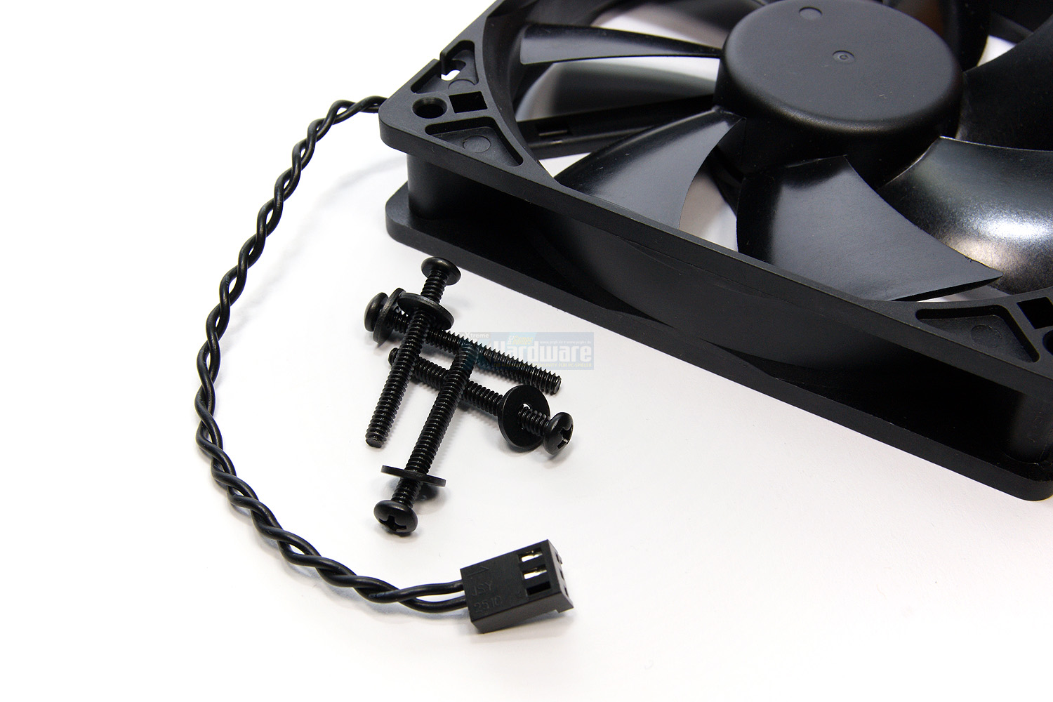

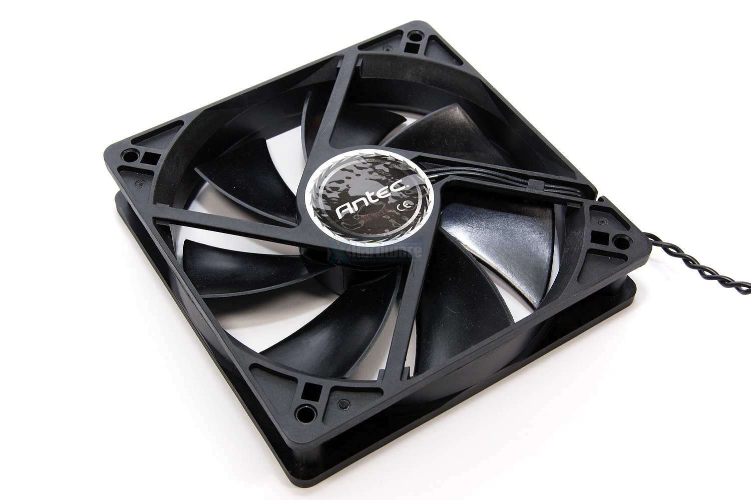

Die unteren Bilder zeigen den Lüfter und seinen elektrischen Anschluss. Der verbaute Lüfter misst 120mm und dreht auf voller Leistung mit ~2.000 Umdrehungen pro Minute. Nach erfolgter Montage der Komponenten im Gehäuse bleibt dem Käufer nicht mehr viel Arbeit über, lediglich 2 Kabel müssen angeschlossen werden. Die Pumpe selbst kann mit ihrem 3-Pin-Anschluss an jeden Lüfteranschluss auf dem Mainboard, aber bevorzugt an den CPU-Lüfter-Anschluss angeschlossen werden. Der Lüfter wird - wie bereits erwähnt - durchgeschliffen und über die Pumpe geregelt. Viele technische Angaben spendiert der Hersteller zum verbauten Exemplar nicht und das fehlende Tachosignal, welches auch nicht nachgelötet (zumindest habe ich dieses versucht) werden kann, erleichtert den Test nicht wirklich.
