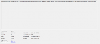

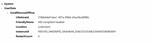

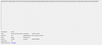

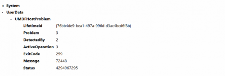

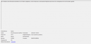

Hallo an alle,
ich hoffe Ihr könnt mir hier irgendwie weiterhelfen. Ich habe seit einigen Tagen zufällige Freezes auf meinem PC egal ob unter Last oder im Idle. Komischerweise laufen Beleuchtung und Lüfter, sowie die AiO einwandfrei weiter. Ich hab gestern eine clean Neuinstallation gemacht, aber das Problem ist immer noch da. Im Event Manager stehen mehrere kritische Fehler. (Siehe Anhänge)

Ich könnte mir vorstellen, dass es an den Kopfhörern liegen könnte, da der eine Fehler ja was mit "HID-compliant headset" zu tun hat. Wenn ich mich nicht täusche, hatte ich während der Windows Installation keine Kopfhörer angeschlossen und es kam in den paar Stunden, in denen ich alles gedownloadet habe keine Freezes. Im Geräte Manager war vorhin bei dem einen HID-compliant headset das Symbol anders und es stand etwas von irgendeinem Treiber Update, das fehlgeschlagen ist. Es scheint so, als würden die beiden Fehler 10110 und 10111 immer nur dann auftreten, wenn beim Einschalten die Kopfhörer angeschlossen sind. Ich bin mir dabei aber nicht ganz sicher.

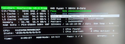

Wenn Debug LED für RAM aufgeleuchtet hat,dann empfehle ich dir Memtest 86+ auszuführen bei Standard Ramsettings.Und bitte den Test mindestens bis Pattern 2-3 durchführen lassen,das ist sehr Zeitaufwendig.Aber sollten dein Ram Module fehlerhaft arbeiten ist das die beste methode um das festzustellen.Und ja fehlerhafte Ram,s konnen freezes auslösen.Und den Windows Ramtest den kannste in die Tonne klopfen das ist kein richtiger Test.Rams sollte man immer außerhalb ohne einen einfluß eines Betriebssystem immer getestet werden.

Memtest läuft. Aber nur die normale Variante nicht die Plus weil die scheinbar was kostet. Ich lasse es einfach komplett durchlaufen und wenn ein Fehler kommt beende ich den Test und dann wird erstmal von der Garantie Gebrauch gemacht. Wenn alles gut läuft und kein Fehler kommt, dann bin ich entgültig verflucht. Noch irgendwelche anderen kreativen Ideen. Bin für alles offen.

Es sind insgesamt 12 Programme, bei denen Autostart aktiv ist. Memtest hat nach 3/4 Durchläufen keinen Fehler gefunden. Ich habe ihn gerade abgebrochen weil ich noch etwas am PC arbeiten muss.
